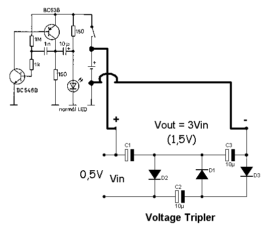

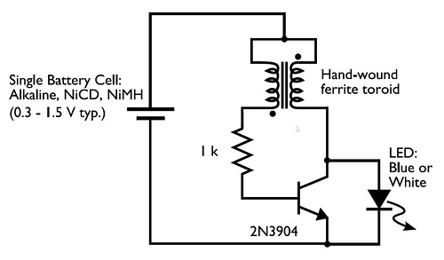

Van ez a három kapcsolás.A C-t még nem építettem meg. Az A-t és a B-t viszont ma megcsináltam.Működnek is.A ,,B'' kapcsolás :-már 1,3 V-ról világít;-1,6 V-nál ,normál' fényű. A kérdéseim az A és B kapcsolással kapcsolatban: 1.Hogyan működnek pontosan a kapcsolások? (Az rendben hogy oda van írva hogy fesz.kétszerező,meg hogy oszcillátor,de én arra lennék kíváncsi hogy mi miért van) 2.Meg tudnám e valahogy oldani hogy akármelyik kapcsolás módosításával már 0,5 V-ról vagy kevesebbről már világítsanak a LED-ek?Milyen paraméterű (átmérő,áttételek,vezeték keresztmetszet) transzformátort kéne csinálnom hogy 0,5 V-ról működjön? Egyéb kérdés: 3.Tudnátok linkelni olyan kapcsolásokat/kapcsolást amelyek 0,5 V-ról vagy alacsonyabbról üzemelnek?Az lenne az ideális,ha:-nem kéne bele transzformátor;-kevés alkatrészből áll.Persze a trafós megoldások is jöhetnek,vagy akármilyen megoldás ami megfelelő. Köszönöm,minden jót!

A "B" és a "C" kapcsolás megfelel az igényeidnek.
Trafó nélkül nem lehet ilyen alacsony feszről megoldani. Az alkalmazott kapcsolás (blocking-oszcillátor) a trafóban viszonylag meredek felfutású tüskéket generál, amit a (gyors és kis nyitófeszültségű) schottky diódával egyenirányítunk, majd szűrünk. Ezért kell a tranzisztort is a gyorsabb típusok közül választani. Elvileg építhetünk kapcsolt kapacitásos áramkört - ahol az oszcillátor a tápról több kondit tölt fel, majd ezeket sorosan kapcsolja. (Ilyen van pl a MAX 232-ben is). Sajnos ezek hatásfoka nem közelít a trafós megoldásokéhoz, és a táp sem lehet 0,8...1V alatt.
Értem.Na és mi van akkor ha mégis 0,5 V a tápfeszültség,de ezt egy feszültség- két;-három vagy négyszerezővel megtolnám?

Leírtam neked, miért működik a trafós akár fél V-ról is!

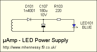

Az a "power LED" kapcsolás csak egy trafó szekunderét mutatja!
Igen,el is olvastam (,,viszonylag meredek felfutású tüskéket generál'') .

Igen, lehet. Ha pl. egy hálózati trafó közelébe teszed, akkor megfelelő menetszámú tekerccsel működik. (különösen az újabb trafóknál, amiknek jó nagy a szórt mágneses terük).
De működhet nagyobb áramot szállító vezetékre tekerve is!

A blocking oszci megy fél V-tal is, hiszen a trafó egyik tekercse hajtja meg a bázist. Si tranyóval is megy, egy a lényeg, hogy sima, mechanikus kapcsolóval kell bekapcsolni - ekkor keletkezik a trafóban egy tüske, utána már rezeg. Tehát nem fog elindulni egy tápról, ha nulláról kezded feltekerni a feszt...

Elviekben ha egy step-up converterre 0,5-t kapcsolok,akkor a kimenetén lesz annyi fesz hogy meghajtson egy ledet nem?
Nem olvastad el figyelmesen amit írtam! Az általad összeollózott kapcsolásról beszéltem, ahol a diódákkal és kondikkal növelnéd a feszültséget.
Elolvastam figyelmesen,csak kicsit hosszú volt a nap.

Vigyázz, ez (és az összes hasonló dióda-kondi típusú) feszültségsokszorozó csak váltakozófeszről működik.
