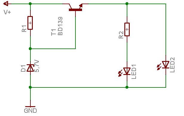

(#) garaj válasza László zs hozzászólására (») Okt 29, 2006 /
párhuzamosan akarom kötni a ledeket.az egyik 3.3v 20mA a másik 5v és 30 mA
a ledek elé gondoltam 1-1 ellenállást ami a megfelelő áramot átengedi
csak a zénert nem tom hogy kell bekötni??
szimplán elé?v hogy?
üdv.david

(#) gulyi88 válasza garaj hozzászólására (») Okt 29, 2006 /
én kiegészíteném ezzel
led1 az 5 voltos
a led2 a3,3 voltos
az R1 68 vagy 82 (75 ohmos)

(#) gulyi88 válasza garaj hozzászólására (») Nov 1, 2006 /
dede..
zenent +tranyó lényegében szinte ugyan az mint a 7805
soros áteresztőtranyós stab. alapkapcsolás...
R értékét számolni kell
[(Utáp-UZközép)/(IZkiözép+Ibázis)] naggyából ....
tranyó lényegtelen.. NPN es legyen és bírja a ledek áramát..
ennyi

(#) gulyi88 válasza Braf hozzászólására (») Nov 2, 2006 /
nah akkor 2,7V zenner (ekkor lex a kimeneten 2V)
BC182 rtanyó
az R meg zenner függő..
sztem 1,2K (tipp 1mA zenner árammal a tranyó bázisárama nem sok vizet zavar)
de ha kisebb Izmin akkor
[(Utmin-Uz)/Izmin]
kisebbel nem fog menni...
(#) gulyi88 válasza gulyi88 hozzászólására (») Nov 2, 2006 /
kicsit elszámoltam lol 300ohm 1mA es zeneráramnál

(#) Stakypot válasza Braf hozzászólására (») Nov 2, 2006 /
300 Ohm sok, nagyon sok!
Méreteztem neked egy kapcsolást, ezt is kipróbálhatod!

(#) gulyi88 válasza gulyi88 hozzászólására (») Nov 2, 2006 / 4
veszel ZPD2,7 et annak 5mA az Izmin
vagyis R=60ohm
