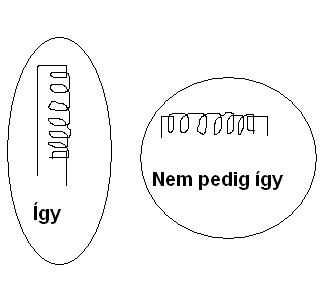

A tekercsnél lenne egy kérdésem, ugye 3uH-s tekercs kell bele, itt nagyon szépen le is van vezetve pont egy ilyen tekercs adatainak kiszámítása: Bővebben: Link
Viszont a panelon nincs hely hogy fektetve helyezzem el a tekercset, hanem csak állva. Ugye 31 menet kell, de ha én állítva rakom rá a panelra, akkor a végén a vezeték ami visszamegy a panelra, az még + harmincakárhány mm, ráadásul közvetlen a tekercs mellett van. Nem fog bezavarni a tekercs lába?
(#) djgombi válasza zenetom hozzászólására (») Júl 20, 2009 /
Szia! Az én quad-jaimba mindig álltak a szélső tekercsek. Tehát nem hinném, hogy változtat a dolgon. Itt az induktivitása a lényeg.
