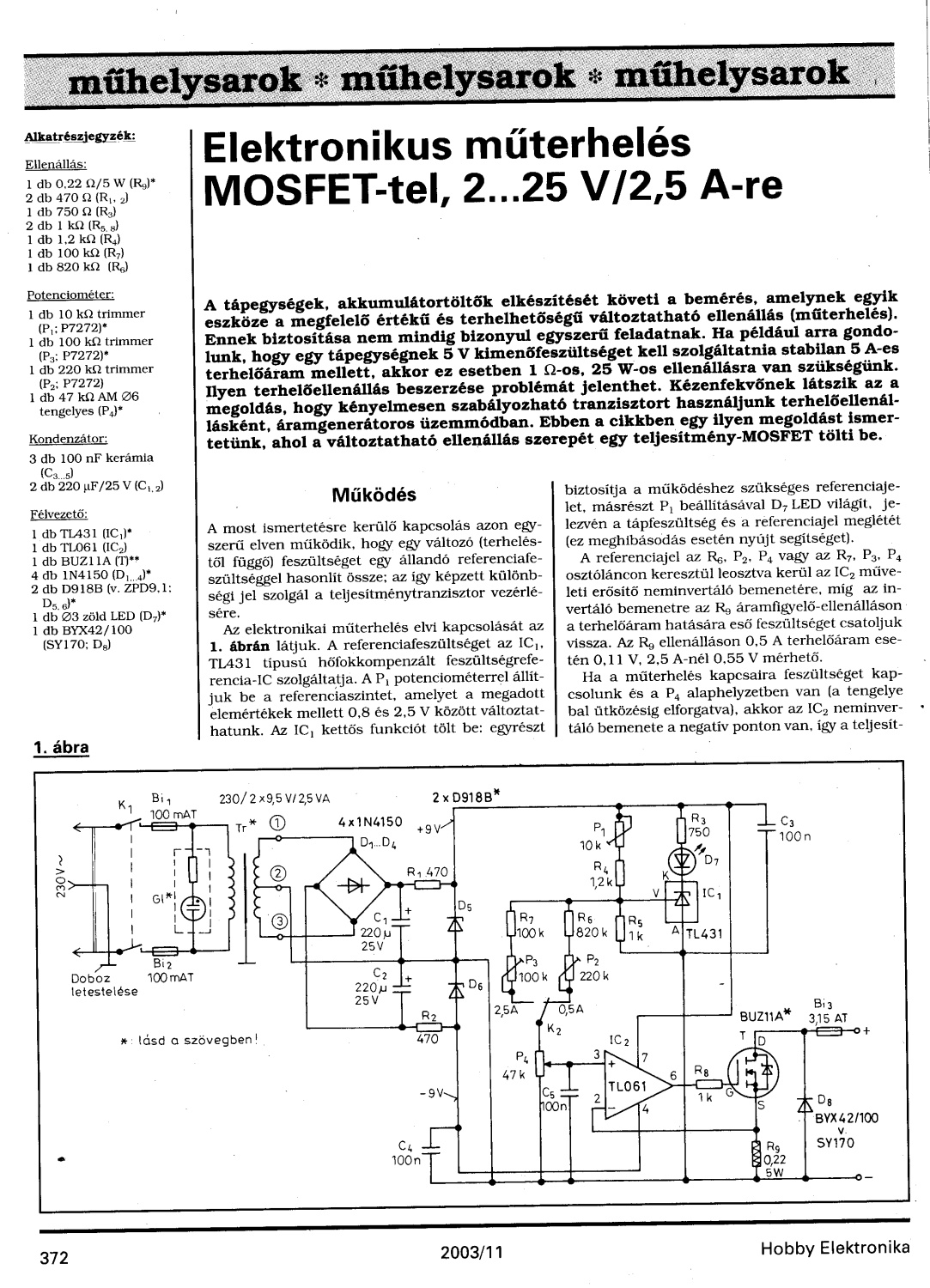

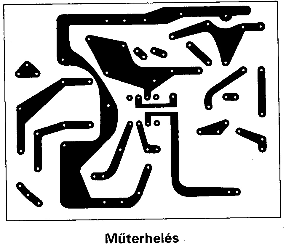

Felrakom a hobbyelektronika 2003/11 havi számában található fet-es műterhelés összes oldalát, nyáktervvel együtt!

Ezt a félvezetős műterhelés megoldást feleslegesen ragozott dolognak tartom .Egy egyenáramú tápegység, akkutöltő tesztelésére tarmészetesen használható,de egy hangerősítő kimenetét ugyan hogyan milyen módon lehetne megmérni ? El nem tudom képzelni mivel a hang az váltakozóáram .
Ez nem is erősítőkhöz való, hanem tápokhoz.
