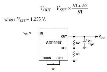

sziasztok! valaki segitsen nekem legyszi. az ADP3367-essel szeretnek en is 1,5v -to csinalni, stabil 12-bol. nem nagyon ertek a kapcs. rajzokhoz, valaki rajzolja at legyszi az elso oldalon levo kapcs rajzot, ugy hogy kiszamloja nekem az ellenallasok erteket, es rairja az ic-re a labak szamat is! elore is koszi mindenkinek!
(#) vicsys válasza sztojanov hozzászólására (») Jan 25, 2007 /
csatolom
(ha tévedek javítsátok ki...)
(#) sztojanov válasza sztojanov hozzászólására (») Jan 25, 2007 /
ehhez mit szoltok? elvileg igy pont 1,5 volt jon ki belole!?
valaki szakertse meg, koszonom!
(#) sztojanov válasza vicsys hozzászólására (») Jan 25, 2007 /
vazz, az adatlapot nem nézted??
csatolom....
kozben meg volt. koszi szepen a gyors valaszt!!!
