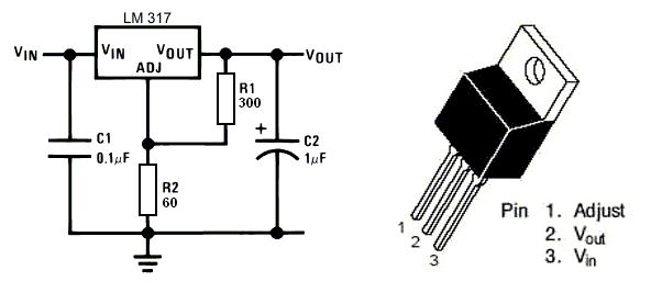

LM317 ic az alapból 1.25 Voltot ad ha azt az adatlapja alapján ismertet módon ellenállások segitségével 1.5 Voltra lehet növelni.

sziasztok! valaki segitsen nekem legyszi. az ADP3367-essel szeretnek en is 1,5v -to csinalni, stabil 12-bol. nem nagyon ertek a kapcs. rajzokhoz, valaki rajzolja at legyszi az elso oldalon levo kapcs rajzot, ugy hogy kiszamloja nekem az ellenallasok erteket, es rairja az ic-re a labak szamat is! elore is koszi mindenkinek!
csatolom
(ha tévedek javítsátok ki...)
ehhez mit szoltok? elvileg igy pont 1,5 volt jon ki belole!?
valaki szakertse meg, koszonom!
vazz, az adatlapot nem nézted??
csatolom....
kozben meg volt. koszi szepen a gyors valaszt!!!
