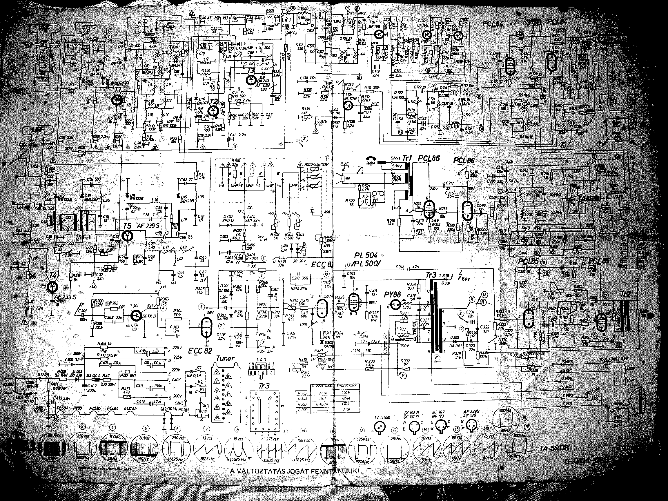

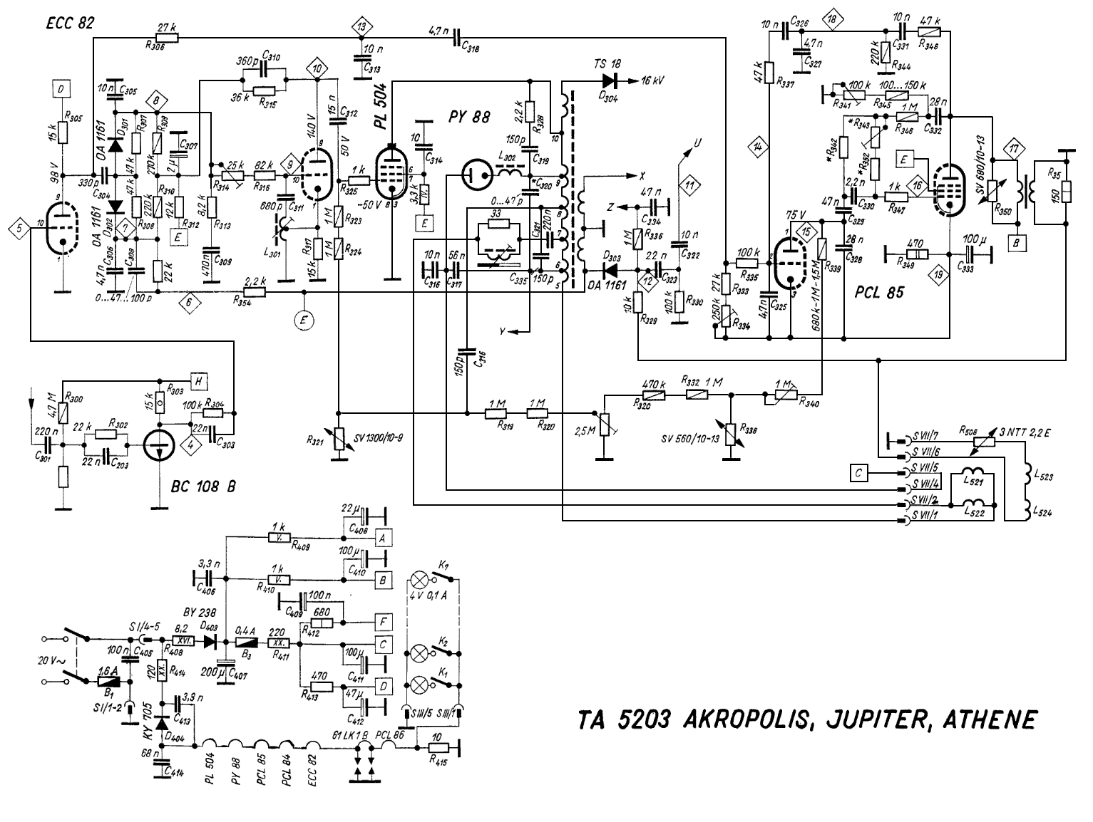

(#) MaSTeRFoXX hozzászólása Dec 28, 2006 /
Valaki ért még csöves TV-hez?
Mert előkerült dédimamám TV-je, ami vagy 3 éve nem volt bekapcsolva. Ma (kondikat formáztam egy kicsit) kiporoltam, 1-2 alkatrészt kicseréltem ami meg volt barnulva(1-2 ellenállást a hangrészben), és bekapcsoltam. Kép az nem volt, se fény, eléggé halkan ment csak a sorvégfokozat. És valamiért izzott a booster dióda, meg egy nagy huzalellenállás.
Ez egy videoton TV, kb 30 éves, nem sokszor volt javítva, azt mondták hogy még 3 éve elromlott...
(#) Sebi válasza MaSTeRFoXX hozzászólására (») Dec 28, 2006 /
Ez bizony rossz jel...
A rajzot tanulmányozva két oka lehet - egyik sem jobb a másiknál :rinya: - vagy a nagyfesztekercs(malomkerék) belső gyűrűjéhez (ami test) zárlatos lett a tekercs kezdete, vagy a PL anódtekercs és az impulzustekercs között keletkezett zárlat (az imp.tek.egyik lába is test)... sorkimenő vizsgálata szükséges, és/vagy csere.
