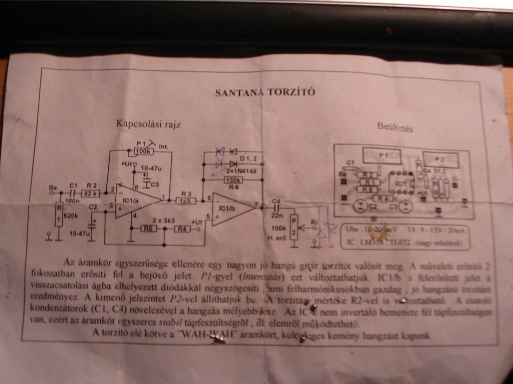

Itt van egy 100W os gitár erősítő minden hozzávalóval....Én az előfokot építettem meg, mellékeltem is ezt a kapcsolást. C14 es kondit nem kaptam hozzá csak elkót.
Az lenne a kérdésem hogy mit tegyek.
Tegyek be több kondenzátort hogy 10µF legyen az eredő?
vagy
Talán ilyen"Tantál" kondenzátor kellene nekem? olyanba találtam 10µF osat
vagy
Valami más?

Jó lesz oda az elkó is, de ha gondolod, akkor pl 1µF-os MKT kondikból is kirakhatod a 10 µF-ot.

Na ezt nem gondoltam volna. Köszi!
Így kéne berakjam?
(#) Bassmester válasza csoka69 hozzászólására (») Okt 11, 2009 /
Igen, így :yes:

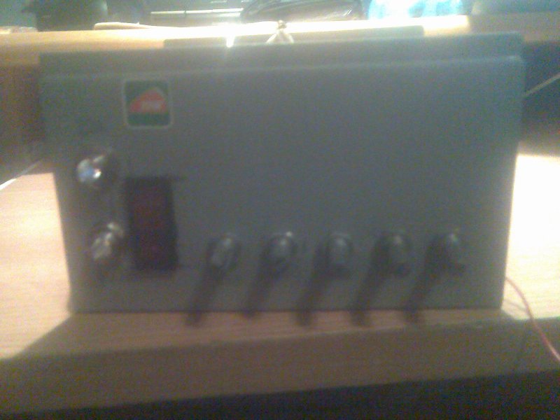

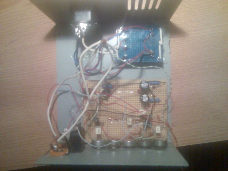

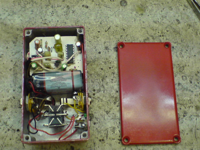

Kész vagyook!
Nagyon állat, egy kapcs üzemű tápegység dobzába kókányoltam bele.Ideiglenesen jó lesz ez is.Egy 3,5 VA-s szimetrrikus trafót raktam neki, ennyi pont elég.Tényleg szép hangja van, olvasásra nem hittem el amit írtak róla.
Lehet megépítem a végfokot is, szerintem abban sem tudok csalódni.
Mellékeltem pár képet róla.

Jó lett Milyen véget csinálsz neki? Én majd egy Kreuzer-féle preampot fogok építeni, TDA 7294 végfokkal. A napokban javítottam egy Reflex kombót, abba is ilyet raktam és nagyon jó lett.

Köszi! Szerintem nem lett annyira jó, de majd ha lesz neki végleges doboza , az lesz az igazi!

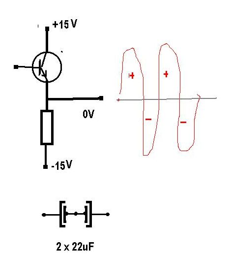

A kimeneti ponton jel nelkul "0"( nulla) V potencial van , ebbol az kovetkezik hogy a jel eme nulla korul fog megjelenni pluszba es minuszba.Igy a kondenzatoron neha forditott a polaritas ,ilyesmi zajokat vissz az audio jelbe . Polarizalatlan elko kellene , igy szoktak megoldani ahogy a kepen rajzoltam osszekotnek ket kondit pluszt a plussz-al es a ket "test" kivezetes lessz a "polarizalatlan elko kivezetese .Ez nem perfekt megoldas de hasznalhato.Ahogy @Bassmaster is mondta lehet normal elkot is tenni de fent all a veszelye hogy zajt hozzon.
Lehet kapni ilyen polarizalatlan Elko-t a szakuzletekbe , vagy esetleg valami bontasbol.Ohmeterrel megmerni ne folyon semmi aram se a kondenzatoron .( mar amenyire lehet) legalabb ne legyen "lathato" vesztesegi aram.
Az ilyen kapcsolashoz elkok kapacitas erteket duplara kell venni hogy az eredo kapacitas a megfelelo legyen.

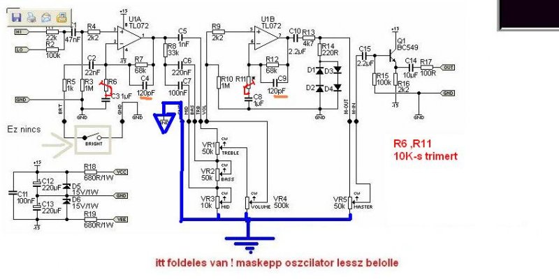

Gyors levázolom az ültetett változatot, ha mellékelem segítenél átnézni?

(#) csoka69 válasza bourbonstreet hozzászólására (») Okt 16, 2009 /
Nézem, nézem... Csak nem tudom hogy mi lehet a baj... hol nézzem jobban? hol lehet a probléma??egyedül az a kondi volt más, mostmár kicseréltem 2db sorbakötött elkóra, amit ajánlott @karpi, meg egy kapcsoló nincs(mellékeltem) ezeken kívül minden a helyén van szemre...
(#) cornelflex válasza csoka69 hozzászólására (») Okt 16, 2009 /
csoka69, ez egy nagyon egyszeru kapcsolas, nincs miert ne mukodnie.
Amig a diodak benne vannak addig torzitani fog mert elerte a kimeneti jel a vagasi kuszobot.
Habar ha a volume poti le van huzva akkor nem kene torzitson.
Akaszd ki az R14-et es ugy probald meg.

(#) karpi válasza csoka69 hozzászólására (») Okt 17, 2009 /
Biztos megvalositottad a fold/nulla pontot a hangszin korekcios resznel ?.Ott becsapos a rajz.Ha ott nincs foldeles akkor gerjedehet istenessen.
latom ot vannak a 120pF-os kondik , azokkal lehet probalni parhuzamossn kotni meg 20-30pF-ot.
Az R6 ellenallast ki lehet cserelni egy 10-20K-os trimerre , bagy akar egy 25K-s potmeterre amit az elolapra vezetsz es igy lessz "Gain" erositesszabalzasod is.
A R6 es R11 novelesevel az erosites csokken es lehet hogy az oszcilacio is megszakad.

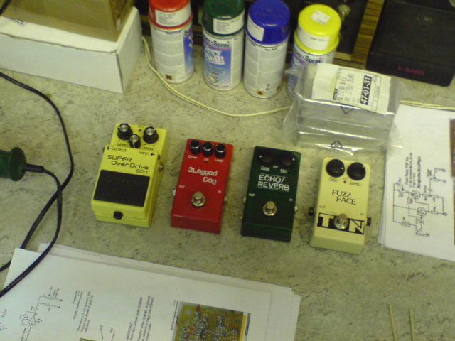

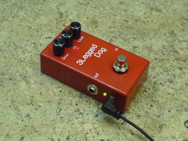

Múlt hétvégén összedobtam a 3Legged dog-ot, ami eleinte gerjedt egy kicsit, de egy-két plusz elem beépítésével lecsendesedett. Kis fejlesztésként kapott egy tiszta vonalú bekeverhető csatornát is, így clean booster ként is használható, de nem utolsó hangzásban sem, amikor a tiszta gitárhang keveredik a torzítottal.
A 4049 komparátorként is üzemel, és állandó a kimenőjele, így kompresszor hatással nyújtja egy kicsit a hangot is...
A gain poti két végállása közt a fuzz és az overdrive hangzások közt válogathatunk, nekem nagyon megtetszett, ha meg is szenvedtem vele...
Tényleg, nincs valami egyszerű kompresszor kapcs. rajzotok? Vagy nekem kell terveznem/kikísérleteznem/ egyet... Végülis két db földelt emitteres tranyós alapkapcsolás, közé egy feszosztó, aminek alsó tagja egy jFET, egy katodinos csúcsegyenirányító szabályozza a FET-et, és kész is 3 tranzisztorból, meg egy FET-ből.
Gyűlnek már a pedálok, az SD1-et a kollégámtól kaptam, az gyári...
