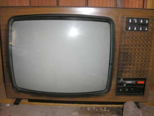

Hát még mindig nem jöttem rá hogy mi lehet a probléma!:S Amúgy ő lenne a tv
Ja, hát ez egy magyar Orion Nárcisz. Ennek van a hátulján, vagy az elején szín kikapcsoló gomb? Vagy a Vidiknél volt? Ha nincs gomb, akkor a szín dekóderben a kvarc lehet rossz, vagy a trimmerkondin kell állítani. A szín modul a bal oldani panelen egy nagy fémkeretes dugaszolható modul.
Nincs gomb elől van egy szín állító tekerő gomb! Az nem reagál semmit! Van egy pár benne jobb oldalt is meg bal oldalt is!:S Nagy fémkeretes dugaszolható modulban 2 trimmerkondi van ugye? Képet küldhetnél ha tudsz mert valahogy ez a tv nekem kínai. amúgy köszi hogy próbálsz segíteni! Ja és a kvarcból sok van benne
