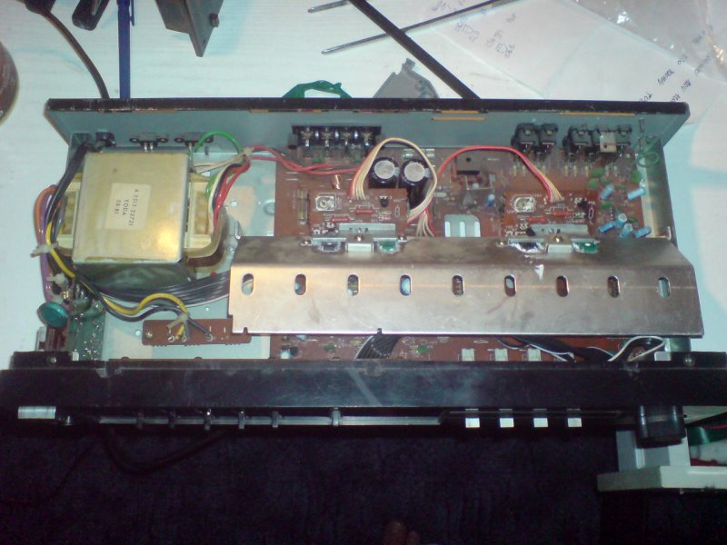

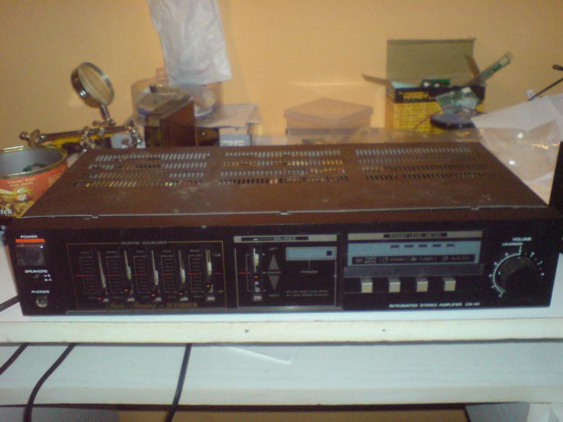

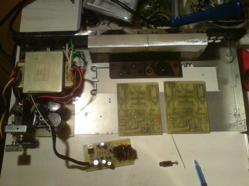

(#) ptesza hozzászólása Okt 15, 2009 /
Volt egy kinyiffant ,Fisher erősítöm , egy régebbi cserebere folytán került hozzám ,egy sony kíséretében. Az egyik csatornáját felélesztettem , de a hangja sem tetszett , arról nem is beszélve ,hogy sok helyen olyan barbár módon szereltek bele ,hogy már nem javítható. (szétszedett tolópotik ,meg ilyesmi).
Úgy döntöttem , hogy átépítem , és B5 lesz mert már régóta szemezgetek vele.
A tápom +-41 Volt lett . Az eredeti kapcsolás ,és nyák szerint dolgozom. Esetleg ha dupla tápom lett volna akkor lehet ,hogy az Alkotós verzió készül.
A védelem is elkészült , itt az Alkotó féle tervet dolgoztam át. Jól működik. DC-re is könnyű letesztelni , egy kis darab vezeték segítségével. A két bemeneti 1N4007 diódáról , a kimenetre lehet vinni egy kis DC-t.Leold ,és kis idő múlva ujra vissza.

(#) ptesza válasza Alkotó hozzászólására (») Okt 16, 2009 /
Eredetileg az erősítőre az volt írva ,hogy 160 watt a hálózati teljesítmény felvétele.
A szekunderek 2x30V AC.
Hogyis lehetne kiszámolni mire képes a trafóm?
Az már biztos ,hogy nemsok értelme lenne MJL végtarnyókat beépítenem ,szerintem BD-k lesznek. A hangsugárzóim 8 ohm -ok
Mire is gondolsz pontosan? A táp belső ellenálása tekintetében?
Az erdeti B5 tápot építettem meg. Még hiányoznak a szűrőkondik , meg a low esr elkó is.

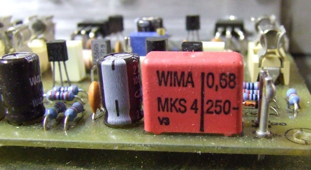

(#) ptesza válasza vendelkiraly hozzászólására (») Okt 23, 2009 /
Nos vannak történések.
1. mekkora probléma az ha kimeneten levő 100 nf foliakondi ,az ami a 3.3 ohm mal van sorosan van az csak 86 nf lett. Nem az én hibám , mert kifejezetten ráírták a hq-nál ,hogy 100 nf.
Lehet ,hogy írok nekik mert engemet sikerült megtéveszteni.

(#) lapose válasza ptesza hozzászólására (») Okt 23, 2009 /
„csak 86 nf lett. Nem az én hibám , mert kifejezetten ráírták a hq-nál ,hogy 100 nf.”
Ha M-es jelölésűt vettél, akkor belefér, mert 20% a tűrésük.
Az MKP, MKT kondik jók, de én nem X2-est vettem volna, mert ezek kimondottan hálózati üzemre(50-60Hz) vannak kifejlesztve.
(#) Alkotó válasza ptesza hozzászólására (») Okt 23, 2009 /
Az a kondi, a kimenetet próbálja nagyfrekvenciás szempontból "rövidrezárni". Viszont ez nem úgy vág, mint egy olló, egy hajszál pontos frekvencián. Ez egy görbe, ami csökkenő ellenállást mutat, ha nő a frekvencia. Csak a görbe fog változni kissé, de ez nem gond, hisz alapból valahol 200kHz körül kezdene csak el vágni.
(csak óvatosan célzok rá, hogy ha minden tökéletesen működik, akkor ezt nyugodtan ki is hagyhatod, de akkor nem tudhatod van-e ott esetleg jóval a hallható tartomány felett akármilyen huncutság.
Ne gondold, hogy a sima, olcsó MKT kondi ne lenne jó ide is, meg a többi olyan helyre is, ahol csak hidegíteni kell (Remélem ez nem lesz újabb végeláthatatlan viták forrása). Az MKP ott lényeges, ahol áthalad a hang a kondin. Viszont az én fülem szerint ide is nagyon jó az MKT, csak jóval nagyobb feszültségűt kell választani. Ennek ugyanis már hasonlóan jók a szigetelési tulajdonságai, mint az MKP kondiké. Próbáld ki, nem fogsz csalódni. (pl a bemenetre rakj ilyet). A mellékelt fotón azt látod, amit én a B8 bemenetére raktam.
