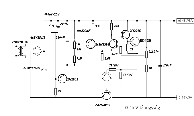

hello aszt szeretném megtudni hogy egy kapcs rajzban van tranzisztor és alatta egy igen hosszu kod 2x2n3055 ilyenek és nem találok semmi ilyen nevű alkatrészt am a kapcs rajz az itt van mellékelve
2N 3055. Ebből kettő darab van párhuzamosan kötve.
addig minden oké csak nem tudom hogy ez milyen mert nem találtam sehol és megszeretném épiteni csak igy nem tudom hogy mit vegyek ebbe kéne segitség
Ne viccelj, a 2n3055 a leg alapabb teljesítmény tranzisztor, bármelyik fűszeresnél kapsz, ahol árulnak elektronikai alkatrészeket.
De nem feltétlen kell ragaszkodnod ehhez a tranzisztorhoz, megteszi a BD249 is, vagy hasonló, én összeraktam már ezt a kapcsit, annyira nem kényes az áteresztő részekre, viszont a többi kis tranzisztort nem ajánlom helyettesíteni, gerjedni fog. Üdv
