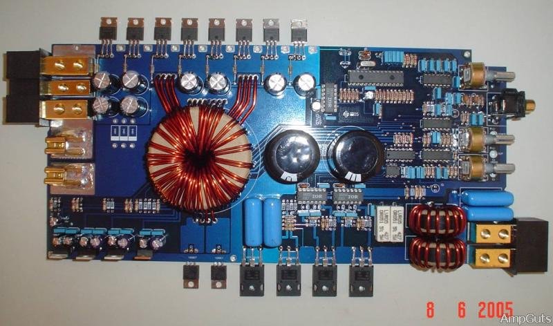

Nem volt ez egyszer citromsárga házban, és autóhifis tápelosztó blokkból volt a tápterminál? 2dB Magnat XTC subot hajtott. Ha nem, akkor régebben kb: 2001-ben láttam egy ilyesmit. Érdekel a pic? ? Láttam egy jópofa erősítőt. Tetszik is a felépítése, és ha jól látom, akkor microcontrolleres a táp vezérlése, és van benne fet driver is. ![]() Ilyet kellene csinálni.(táp)

Igen én is tervezgettem már PIC-es tápot, van is egy dsPIC30F2020-am, ami direkt SMPS PIC. Igazából még csak papíron van, és félig sem kész, mivel a lényeg mindig az asztalon dől el. A képen nem csak táp van, hanem ha jól látom egy digitális erősítő is ott figyel. Érdekes, hogy nem litze huzalos a tekercselése a trafónak, manapság egyre inkább azt használnak 30KHz felett. Viszont nem lehet valami nagy teljesítményű, mert késes biztosíték van a panelen. Persze azért szép kivitel és jól is szólhat egy mélyládán, mert másra nemigen jó...

Idézet: „Viszont nem lehet valami nagy teljesítményű, mert késes biztosíték van a panelen. Persze azért szép kivitel és jól is szólhat egy mélyládán, mert másra nemigen jó...” Vízszintes nagy-késes biztosítékból van 100A-es is, erősítőkben használatban! Digitális végfoknál, a hatásfokot, és a 14,4v-os tápfeszt figyelembe véve akár 1000w fölé is mehet a teljesítmény! ![]()
Nekem nincs ilyen tápon, valakivel összekeversz
Huzamosabb ideig nem is bírja, lekapcsol a hővédelem

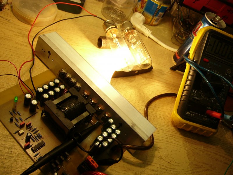

Meg csináltam a tápodat egyoldalas nyákon. Nem ez a lényeg, hanem az, hogy csináltam terheléses méréseket is. A táp alapjáraton terheletlenül 0,12A-t eszik. Az első mérés: 12Vos bemeneten: 12,45V és 3.55A volt, ez 44W A kimeneten 59.7V 0,321A 19.1W Második mérés: 12Vos bemeneten: 10V és 33.5A volt, a teljesítmény ilyenkor 335W A kimeneten 59.6V 3.81A-t mértem, a teljesítmény 227W A kérdésem az lenne, hogy a hatásfok miért olyan rossz kis terhelésnél? A nagyobb terhelésnél se vagyok elégedett azzal a 67%-os hatásfokkal. Hol a bibi? Hogy lehet javítani a helyzeten? A kábelezésem nem volt tökéletes, mert a mérések végén jó forróak lettek a 2.5-ös mérőzsinórok. Ezt holnap korrigálom, de szerintem olyan sok nem múlhat rajta. A kitöltést néztem ezzel a terheléssel és még volt mit szabályoznia a tápnak, tehát kb ránézésre 30%-os volt. Több terhelést nem tudok tenni, mert nincs sajnos több, pedig jó lenne tudni mi a vége, és a terhelésről szívesen csinálnék egy hatásfok diagrammot. Amúgy ezzel a 227W terheléssel simán hideg maradt a trafó, és a feten a jelalak még mindig szép szögletes volt. a fet kikapcsolásakor van egy kis rezgés. Lehet attól rossz a hatásfok, hogy a kitöltés nincs teljesen kivezérelve? A TL431 fesz beállítóban ki kellett cserélnem a 100pF-os kondit 10nF -ra ,mert amíg a 100pF volt bent, addig nagyon ganés volt a jel össze-vissza szabályozgatott, amíg a fetek meg nem őrültek. Légyszi ha tudsz írd le nekem. Kössz
Erre annyit tudok mondani, hogy annak a 100W különbségnek valahol kézzel fogható jele kell legyen.
Ami melegszik ott megy a hatásfok. Kíváncsiságból felrakhatnál 1-2 jelalakot. G-S; D-S van e snubber?
Kössz. Holnap csinálok a jelalakokról, és fölteszem majd.
Ja! Ami melegszik, ott a bibi. De nekem a hűtőborda melegszik. Igaz nem is neki való, mert kicsi, de tény, hogy a fetek melegszenek. kb 40fokra. Majd a képeken jobban látszik, hogy mekkora a borda. Szóval a fetnek nem lesz jó a jelalak még mindig? Snubber nincs. Nem gondolkoztam még rajta.

Neked a te tápoddal milyen hatásfokot sikerült kihozni? Ahhoz mit szólsz, hogy a kisebb terheléstől még rosszabb a hatásfok? A kicsi kitöltés miatt van? Idézet: „Ahhoz mit szólsz, hogy a kisebb terheléstől még rosszabb a hatásfok? A kicsi kitöltés miatt van?” Persze, kisebb. Igen a kis kitöltéstől van, de nem a FET-ek, inkább a trafó és a többi áramvezető vonal miatt van. Persze, ha lassú a FET vezérlése, akkor attól is.
Hatásfokot nem mértem, de itt egy kép.
Olyan 3-400W környékén 50 fok körüli volt a borda. 2-2 IRFZ48 Apropó, lehet már kérdeztem itt, nem tudom. Tud e valamelyőtök beszerzési helyet 0,2-0,4mm vastag rézszalagnak?

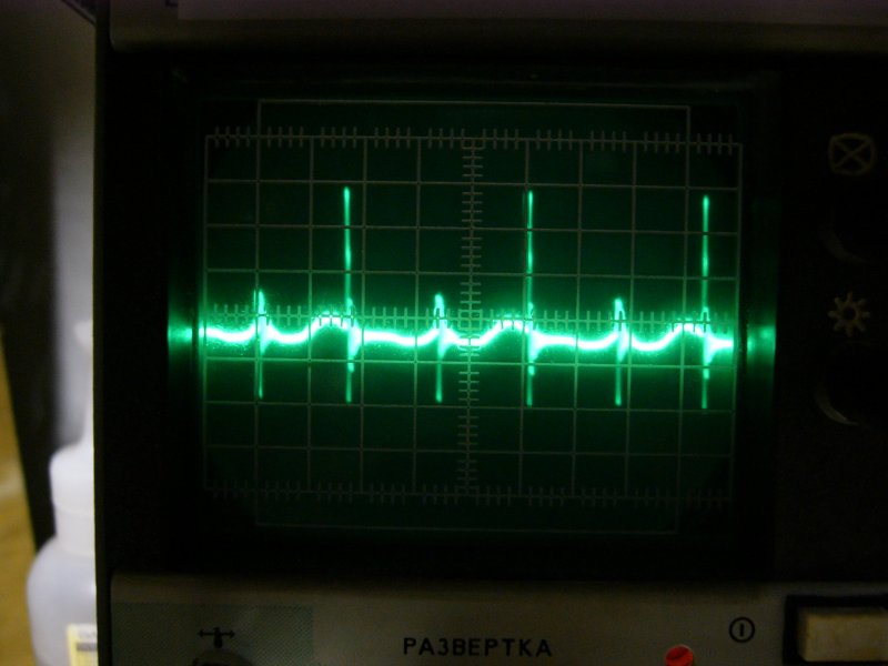

Megcsináltam a képeket a jelalakról a fetjeimen. Itt a táp képe:

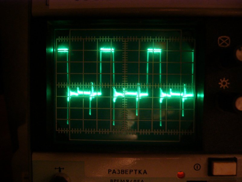

Meg itt vannak a képek a Fet jelalkjairól. 2X2 db IRF3205 van benne, a vezérlése ugyan az, mint nálad.
2 kép terheletlenül, és 2 kép terhelve. U gs, és U ds ről. Ki tudsz ebből venni valamit? Lehet, hogy a BD tranyós vezérlés elé közvetlen be kellene tenni egy puffert? Esetleg a TL494 elé is nagyobb kellene, mint a 100uF? Az a gyanum, hogy a visszacsatolás szórakozik velem, mert nem engedi följebb a kimeneti feszt, 2X30V-nál, és még nincs 45% a kitöltés terhelve sem. Szóval itt tartok. Jól jönne egy kis segítség. Hy
