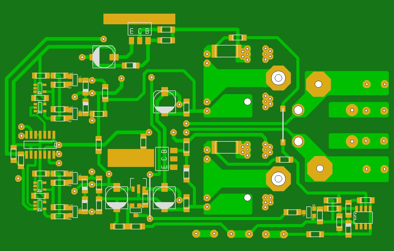

Terveztem egy nyákot, megnéznétek, hogy jó-e így a vezetősávok elrendezése? A TL felett még lesz egy pici relé amit a remote szállal vezérlek majd, csak még nem tudom a méreteit, ezért nem rajzoltam be. Régebben mondtátok, hogy 150-200Wattra elég 1cm^2 torroid is. Néztem tali bt-nél, onnan vettem ezt a méretet. Mivel nem tudom hogyan lesz megtekerve a mag, nem is rajzoltam be arrafelé a vetősávokat. Remélem nem hibáztam sokat így hajnali fél 4kor
(#) watt válasza banyaiakos hozzászólására (») Nov 2, 2009 /
Nem jól van megválaszva a vezetősávok szélessége(direkt vékonyabb a 12V-nál, mint a szekunder részen? ), és a vonalvezetése sem jó.
Miért nem tanulsz a cimo által belinkelt megoldásból és leírásokból, amit nem rég írt!
(#) banyaiakos válasza watt hozzászólására (») Nov 2, 2009 /
Elfelejtttem írni, lesz alatta rézdrót forrasztva. Vonalvezetés okés rosz, de hol és miért? Szeretném megérteni, hogy megy ez. Ez lesz az első kapcsitápom...
Köszi
Jeleztem feléd, hogy erről beszéltünk nemrég, és van egy követendő példa is cimo-tól. Megnézted, elolvastad?

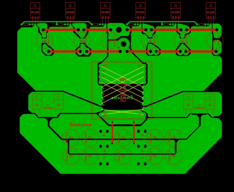

Viszont össze hajítottam egy új nyáktervet az ETD49 hez.
Mivel simán bírta az ETD49, és még tudnék rátekerni primer huzalt is simán, ezért szerintem el tudna látni egy 600W-os tápot is.
Most az ETD-re föl van tekerve 78 szál 0.4-es huzal 2 menet, és ez ugye kétszer. A szekunder meg 12szál 0.4-es huzal 10 menet és ez is kétszer.
Maradt rajta még 30% üres hely. Azt még ki kellene tölteni huzallal. Na és ha ez össze jön, akkor 600W röhögve kijön belőle.
Szóval amit terveztem, az csak a nagy áramú része eddig.
Az árkötések 3mm-es tekercshuzalból lennének egyelőre. Később vizes vágóval csináltatnék 2mm vastag rézlapból átkötést, mint a gyári erősítőkben van. Teszek képet a gyári átkötésről is.
Nézzétek meg légyszi, hogy milyennek találjátok. A vezérlést úgy gondoltam megoldani, hogy egy másik panelre építem meg, és az lesz erre a panelre ráépítve merőlegesen. azt még nem találtam ki pontosan, de valahol a fetek, és a kondik között lesz. Akkor nincs sok kereszteződés a gate vezérlésben, és a tápot is a legjobb helyről kapná. A vezérlő panel smd lenne SG3525AP ic, és MC33152D driverrel. A kispanelt beforrasztható tüskékkel építeném rá a nagy panelre.
Az is lehet, hogy áttérek a toroidra mert azzal sokkal egyszerűbb a dolog. Van is itthon egy nagy Ae:364
Majd kiforrja magát a dolog.

(#) watt válasza emmzolee hozzászólására (») Nov 3, 2009 /
Szerintem ez jó terv.

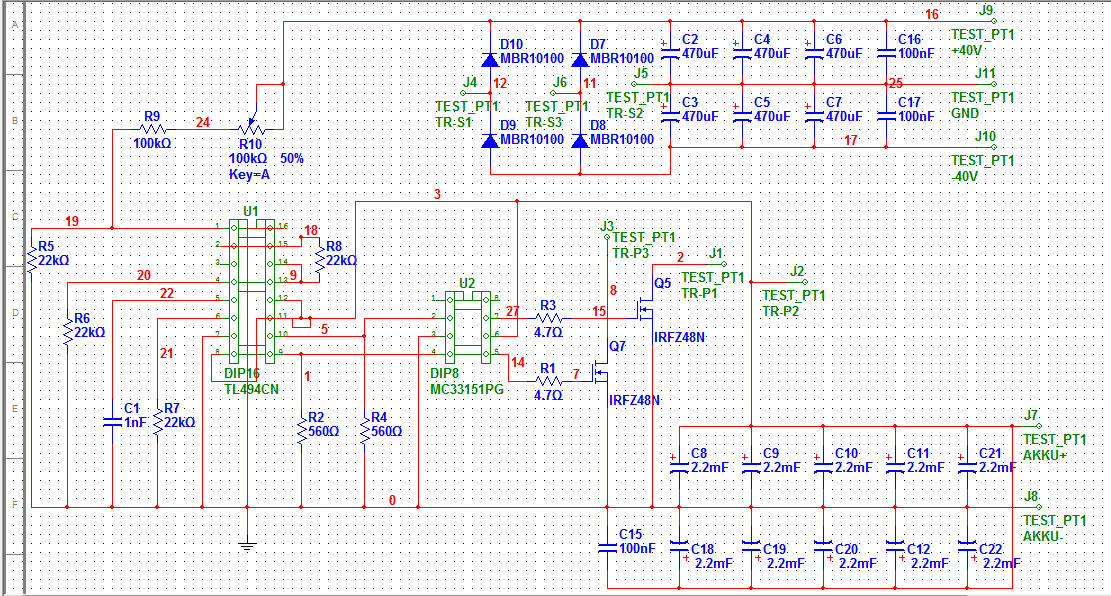

(#) banyaiakos válasza Kovidivi hozzászólására (») Nov 3, 2009 /
Az alapkapcsolás ez Csak sokan mondták, hogy a vezérlés nem a legjobb,úgyhogy raktam utána egy driver IC-t.
watt: Olvastam, néztem a képeket is. Próbáltam minnél rövidebbre, egyszerűbbre tervezni a vezérlő és a nagyáramú sávokat.

(#) watt válasza banyaiakos hozzászólására (») Nov 3, 2009 /
Nézd meg emmzolee-ét, a legutóbbi nyáktervét! Na az már közelít a jóhoz! A tiédet pedig felejtsd el.

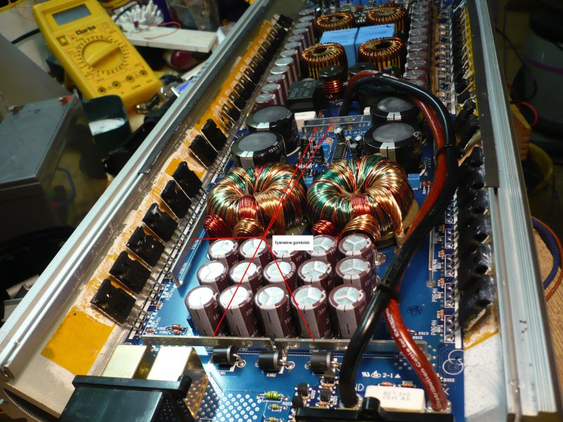

(#) cimopata válasza emmzolee hozzászólására (») Nov 3, 2009 /
Mi ez a nagy legelő a nyákon?
Rántsd már össze kicsit az alkatrészeket.
Előbb utóbb majd rájöttök, hogy kapcsüzemben nem éri meg 1 oldalon "játszadozni".
+Itt már lehetetlen lenne megoldani a dolgokat 1 oldalon:
2 kép a most elkészült új sztereó PWM szélessávú végfokomról:

(#) emmzolee válasza cimopata hozzászólására (») Nov 3, 2009 /
„Mi ez a nagy legelő a nyákon?
Rántsd már össze kicsit az alkatrészeket.”
Azért hagytam szellősen, hogy a fetek jól hűljenek, és a vezetősávok szélesek legyenek. Aztán ha belegondolok, akkor ezzel növelem a zavarokat is. Akkor meg tmsózom, hogy kisebb legyen

(#) cimopata válasza emmzolee hozzászólására (») Nov 4, 2009 /
A fel lefutás egy tüske esetében ugyanannyi idő, mint a széles 50%-os jelnél, tehát ugyanannyi veszteséget okoz mindkettő. Mivel a tüske esetében nincsen vezetés ezért java teljesítmény még pluszban lejön.
Ezért ezt kizárnám.
Én inkább azt mondom, hogy kis kitöltésnél összeszed valami olyan zavart Bővebben: Link látszik hogy a másik fet nyitásánál is van egy tüske ennél a fetnél.
Az összenyitás pedig nagyonnagy veszteséggel jár.
De már maga az hogy tök hullámos a jel alja, sz@r.
Csatoltam, a legfőbb hbűk javításával.
A sárga kisatírozott részt ne használd!
És minden más nagyáramú negatív és vezérlés GND csatlakozást szakíts meg.
Berajzoltam 3 vonalat, ott kellene vinni a vezérlést, meg ott jön be a vezérlőáramkörbe a GND.
DE!
Ez még így sem jó, csak ezen a nyákterven a legjobb kialakítás.
A fetek árama még mindig együtt fut a vezérlés áramával 1 sávon.
(#) watt válasza cimopata hozzászólására (») Nov 4, 2009 /
„A fetek árama még mindig együtt fut a vezérlés áramával 1 sávon.”
Igen ezt még nem is említettem, hogy a FET-ek így nem lesznek szimmetrikusan terhelve, mert a testet középen kéne megkapják, a trafóhoz képest, sőt még az egyoldalon lévő FET-ek között is egyenletesen kellene elosztani a testvezetőket.
Most esik a feszültség a FET-ek között.
Bár úgy tudom, hogy van ott valami átközés, vagy vastagítás, ha jól emlékszem.
(#) emmzolee válasza cimopata hozzászólására (») Nov 4, 2009 /
Aha Kössz neked is a sok Help-et
Akkor a 494 honnan kapja a negatívat? Ahhoz is vigyek egy újabb szál vezetéket, hogy csillagpontos legyen?
És a TL494 pozitívját is onnan hozzam a fetek mellől?
