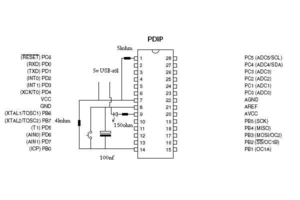

Problémám támadt. Most kezdtem el kísérletezgetni AVR-ekkel komolyabban és az outputokig minden szépen és jól ment... villogtak a LEDek és jó volt
De most, hogy összedobtam egy inputos kapcsolást az ATMega8-16PU-hoz, felprogramoztam, nem áll szóba a géppel (AVR device not responding.).
A kapcsolásomat csatolom, ehhez még hozzá jön persze a rendre rákötött stk200-as programozó (bocs a tré képért).
A program pedig ez volt:

(#) levy_k válasza djhusi hozzászólására (») Nov 5, 2009 / 1
1.A rajz szerint a PB0-n van a gomb, a kódban ezt kimenetnek definiáltad!
2.Az egész port állását hasonlítottad össze egy adott értékkel, beleértve a kimeneteket is...
Egy adott pin kivizsgálása így történik:
  1. if(PINB & (1<<PB0))

(#) trudnai válasza djhusi hozzászólására (») Nov 5, 2009 / 1
Szerintem vagy a konfig biteket szurtad el, vagy pl az 5kOhm-os felhuzas a reset agon nekem tul erosnek tunik -- olyan 10-20k kornyeken jobb lenne. Azonkivul a 100nF hidegito kondi egyreszt ne elektrolit vagy talantal legyen hanem keramia, masreszrol nem az RB0-GND koze kellene hanem a Vcc-GND koze...
Azonkivul szerintem toltsd le az Eagle ingyenes valtozatat es azzal rajzolj, es probaldd meg mar most ideje-koran megszokni, hogy hogyan lehet szepen es erthetoen rajzolni (pl tipikusan a fold vonal mindig lefele megy, vagy egy eros fold vonalat szokas rajzolni a megfelelo jelolessel, hogy az a fold, vagy akar tobb helyre is be lehet tenni a foldeles jelzest ha az egyszerusiti a rajzot tehat pl nem keresztezi a tobbi vonalat... -- Vcc pedig tipikusan felfele nez, hasonlo szabalyokkal, mint a foldnel...). Kapcsolonal is illik ugy elrendezni, hogy lathato legyen mi tortenik, mi a szerepe az ellenallasnak ill a kapcsolonak...
Ha a rajz atlathato, akkor Te magad is konyebben rajossz ha veletlen valamit elrajzoltal, azonkivul mikor kerdezel is a valaszolok hamarabb fogjak tudni latni mi a problema... Ja es az ellenallas nem szokott teli lenni, avagy zig-zag az amerikai jeloles szerint.
A rajzodon a PB0-n van a nyomógomb, amit előtte kimenetnek deklaráltál (szép magyar szó tudom), ezen a lábon a "0" nem is okozna gondot, de amikor "1" kerül ki, akkor a nyomógombon keresztül 5V-ot testeltél, amit a mikrovezérlő nagyon nem tolerál hosszabb ideig!
De a kódod szerint csak akkor kerülhetett ki rá "1", ha a PB1 valami módon (pl. külső zavar hatására) átbillen "1"-be.
Elképzelhető, hogy mesült az AVR, de próbáld meg figyelmesen átnézni még egyszer, lehet, hogy csak valami kis elkötés van a dologban.
Egy kis tipp a bekötéshez:
Az AGND, AREF és AVCC lábakat érdemes bekötni függetlenül attól, hogy használva van-e az ADC vagy sem.

(#) zsuscsinyo válasza levy_k hozzászólására (») Nov 5, 2009 /
„Az AGND, AREF és AVCC lábakat érdemes bekötni függetlenül attól, hogy használva van-e az ADC vagy sem.”
Igazad van énis jártam már igy, hogy nem kötöttem be és elhalt az AVR! :yes:
(#) djhusi válasza zsuscsinyo hozzászólására (») Nov 6, 2009 /
Jobbnak látom megkérdezni.... egy ilyen egyszerű esetben mint pl led villogás ezeket hova kellene kötnöm? Pl. mehetne ugyanúgy USB +5-re az AVCC meg az AREF az AGND meg ahova a GND?
(#) levy_k válasza djhusi hozzászólására (») Nov 6, 2009 / 1
Pontosan :yes:
De viszont ha az ADC-t szeretnéd majd használni, akkor az AVCC-t és az AREF-t egy aluláteresztő szűrőn (lásd: adatlapban) keresztül kell a VCC-re kötni. Az AGND ebben az esetben is mehet a GND-re.
