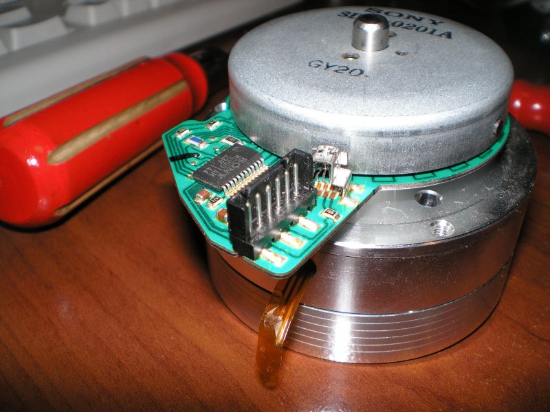

Sziasztok! Segítséget szeretnék kérni kiszedtem egy videó kazetta lejátszóból egy motort és be szeretném rakni egy modell autóba és lehetséges e ezt megcsinálni ? ha igen hogy? Köszönöm.:Ádám
Ez egy léptetőmotor, nem olyan egyszerű a dolog, külön vezérlőáramkör kell neki és nem is pont ilyen célokra van tudtommal. Egyébként ha jól látom a képen ez egy olvasófej.
Videófej kpl motorral, amit kibontottál, nem túl jó választás modellmotor céljára, állandó fordulatú, szinkronjelet igényel kommutátor nélküli félvezetős kapcsolás.
A vezérlést és meghajtást az ic. végzi.

Oké köszi.
Szia Zhos!
Ez a motor a "legértékesebb" része a videónak. Többnyire 3 fázisú fejmotor, amely modellben nem, de pl.: propeller clock építésére kiválóan alkalmas, mert tartalmaz egy nagyfrekvenciás forgótrafót is.
Szerintem "vigyázz" rá, mert ha nem most, később még jól jöhet.
A videókban több ilyen motort is találsz, (még legalább egyet, a Capstain motort), de nem ez a Neked megfelelő, hanem az igazi, a kazetta befüző motorja, az kefés kivitelben készül. Ezt meg azért nem ajánlanám, mert mindegyik legalább 7.5-13.2V tartományban működő.
