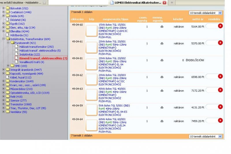

(#) Imi65 hozzászólása Nov 21, 2009
Mit szóltok ehhez? Nem éppen barátságos árak, de kezdetnek valami......
(#) sturbi válasza Imi65 hozzászólására (») Nov 21, 2009
Szerintem kifejezetten jók ezek az árak.
(#) djhans válasza sturbi hozzászólására (») Nov 21, 2009
Csak a frekimentek elég gyengék. Meg azért látni kéne élőben milyenek is ezek. Hány osztás, mekkora vaskeresztmetszet.
(#) sturbi válasza djhans hozzászólására (») Nov 21, 2009
No igen, meg látom ezek netto árak. A frekimenetek gondolom névleges teljesítményen lehetnek. A 6C33C-é elég szimpatikus, a két kimenő 20-asból kijön bruttóban.... Ezek új trafók, olcsóbban nemigen lehet kihozni nálunk szerintem amatőr viszonyok között(megvéve a különböző anyagokat, drótokat).
(#) mark.budai válasza Imi65 hozzászólására (») Nov 21, 2009
Szerintem nem rossz árak. Csak ezt a VA-t nem értem. Akkora a vas teljesítménye, vagy annyi fog kijönni, ha ahhoz a csőhöz használjuk, meg úgy, ahogy kell.
CHZ, látod ezt? 6N13C PP-hez 5165Ft a kimenő.
Mondjuk valami adatlapokat tehetnének fel, a méreteiről, tekercsekről osztásokról...

(#) CHZ válasza mark.budai hozzászólására (») Nov 21, 2009
Igen láttam , nem rossz ár .

(#) kocos válasza Imi65 hozzászólására (») Nov 21, 2009
A saját szememmel láttam őket Szerintem egy 20 W-os PP kimenőért nem drága 6 ezer Ft .. Bár nem néztek ki valami jól ...
