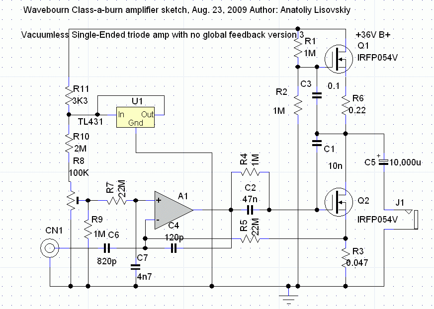

Amúgy nincs is már kedvem megcsinálni darlingtonnal vagy fettel ,mert így is magasan a legjobb az eddigi erősítőim közül. Alacsony hangerőnél is tökéletesen kiegyenlített, erőteljes, telt hangzás, nagyon finom magasakkal és határozott mélyekkel. Vagy lehet hogy fettel még ennél is jobb lenne ? hmm...

Ja még arra gondoltam hogy megcsinálom az a-minimumot egy egyszerű diszkrét opamppal is... valami minimálissal,... vajon 1db differenciál pár elég lenne ?
Ezzel nem sokat segítettél szerinted nem lehet megcsinálni - valahogy így ?

A jlh tök más... a bemenete nem is diff. pár. De vajon ez működne ?
Idézet: „A jlh tök más... a bemenete nem is diff. pár.” Nem mondod! Ezt azert nem szo szerint ertettem, a lenyege az, hogy hol vagyunk mar az 1 tranzisztortol .... Amugy merithetsz otletet a JLH-bol is ... hogy van pl. megoldva a jobb hatasfok elerese. Erdemes tanulmanyozni John bacsi irasait is!
Most találtam, meg melyik rajzra kérdezel. Szóval az utolsó rajzodon pozitív a visszacsatolás, a másik diff erősítő tranyóról vidd a kimenőre a jelet.
Nagyon kicsi a kivezérelhetősége, negatívba nem is nagyon van neki. Jobb az a műveleti erősítővel. Az csak egy db alkatrész.
Hát... egy db alkatrész, de csak ha nem gondolok bele hogy amúgy meg van benne 60db alkatrész...

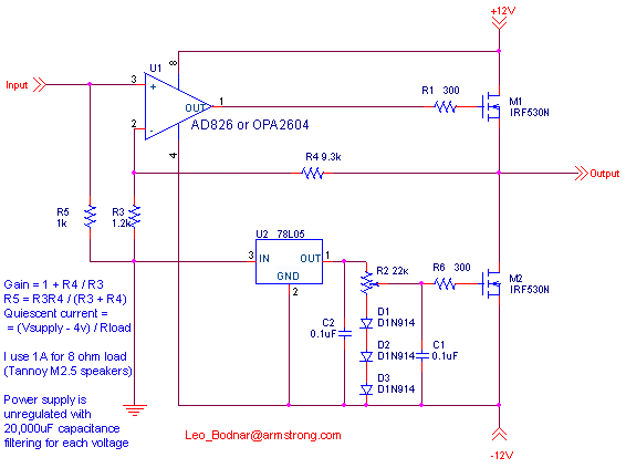

Nem, csak félreérthető voltam. Azon filóztam, hogy a wartowski-féle fetesbe berakni egy opa-t.
De ezek szerint fölösleges.
Próbáld ki nyugodtan szerintem.
