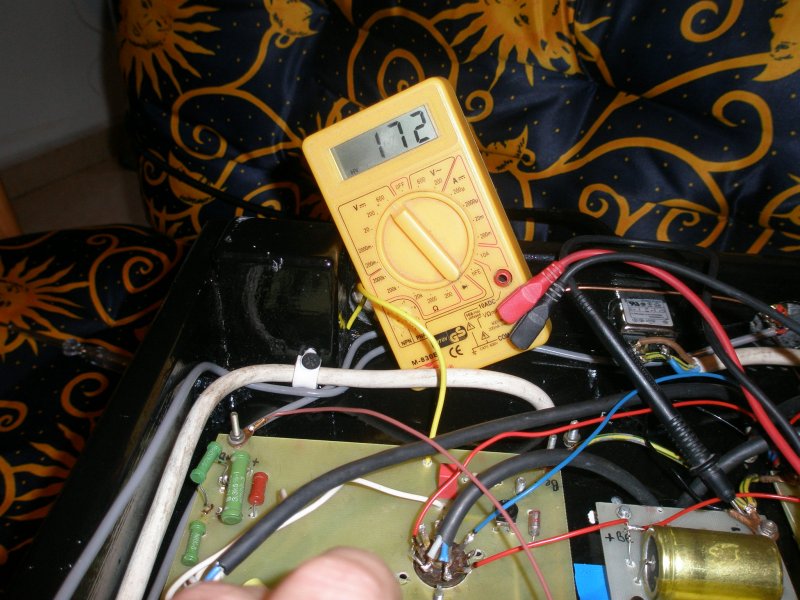

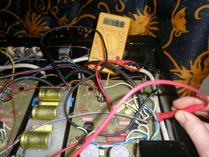

Sziasztok. Már lenne is kérdésem! A két oldal közt az ecc83-asok 1es anódjain mérve 16v külömbség van. Ez mitöl lehet, és baj?
(#) kocos hozzászólása Dec 5, 2009
a cső, és/vagy anód-/katódellenállás szórása . nem egyezik meg az értékűk nem jelent komoly problémát
lehet még a két csatorna RC szűrője között az R tag kis mértékű eltérése is

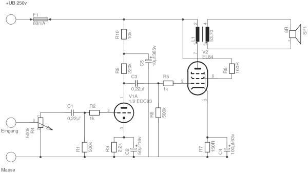

Sziasztok.Szétszedtem az egyik rossz állapotban lévő melodija rádiómat.A bemenő,kimenő trafót és három cső foglalatot hagytam a vázon erre próbálok megépiteni kezdetnek eggy mono blokot.A táp 2x250 volt és eggy 7 volt kimenet van erről próbáltam fűteni 3 csövet(csak a fűtéseket kötöttem be remélem ezzel nem rontottam el a csöveket)szépen beizzottak a csövek.Lehet-e igy megoldani és kell e a fűtéseket egyenirányitani?Felteszem a rajzot amit kiszemeltem elég egyszerűnek tűnik sajnos még ecc83 nincs de gondolom nem lessz gond beszereznem.Mi a véleményetek a rajzról?
(#) Imi65 válasza s.sanyi hozzászólására (») Dec 5, 2009
A bemeneti poti (hangerőszabályzó) ne úgy kösd be, hanem ahogy a többi - itt talált - rajzon van.

(#) s.sanyi válasza Imi65 hozzászólására (») Dec 5, 2009
Például mint ezen a rajzon?
(#) mark.budai válasza s.sanyi hozzászólására (») Dec 5, 2009
Igen, így!
