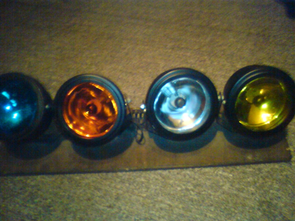

Igaz nekem ledes lesz ![]() Neked a sárga és a vörös össze van kötve párhuzamosan? ![]()
Igen azok párhuzamosan össze vannak kötve. Hát ha már 4 színt lehet ilyen izzókból venni, akkor már nem hagyom ki.

Szeretnék készíteni fényorgonát 12V-os lámpákhoz (képen) 4 vagy 8 sávosat (ha 4 akkor kettőt kötnék rá egyszerre egy sávra mert összesen 8 lámpám van) Lehetőleg minél egyszerűbb és olcsóbb legyen! Tud valaki hozzá kapcsolási rajzot? Köszönöm!

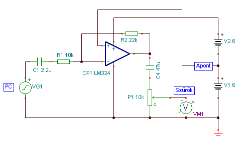

Ezt a fényorgonát szeretném a PCből kijövő jelre kötni. Kérdésem, hogy mit módosítsak a bemenet környékén, hogy a hangkártyából távozó jel képes legyen ezt meghajtani? Köszönet! Üdv!
Elég, ha elhagyom a transzformátort és közvetlenül a hangkari kimenetre kötöm a megfelelő +A bemeneteket?
Persze a földet meg összekötném a földdel.
Nem tudom, hogy a hangkártyának mekkora a kimeneti jele, de a hangkártya nem biztos, hogy meghajtja az áramkört. De a trafót elhagyva és az első fokozatot erősítőnek kialakítva, működhet a dolog. A magas és mély csatornának 0dB az erősítése, a középnek kb.7dB. Így az egyenirányító híd miatt, kb. 0dB-es bemenő szintnél (775mV) fog egyáltalán megszólalni a dolog. De az első fokozat rajza, el is van kefélve, nincs munkapontja az IC-nek, és a HP poti is a kondi elé lett kötve. Szerintem az első fokozatot alakítsd át. Az R2 változtatásával a szükséges erősítést beállíthatod. most kb. 6,5dB értékű.
Szia! Annyira nem konyítok az elektronikához, hogy ezt megértsem, de a kép alapján úgy tűnik, hogy ez csak AC 12v esetén működőképes, vagy tévedek? Vagy csak két sorba kötött trafóközé kell bekötni az A pontot? Tuti, hogy így működni fog?
Én 3 különböző színű ledsort szeretnék vezérelni a fényorgonával,ezzel a módosítással ez megoldható? Jól gondolom, hogy ezzel csak mono bemenet dolgozható fel? Elég ha összekötöm a left right-ot és a kettőt egyszerre kötöm a bemenetre, vagy ez azért ennél bonyolultabb? Köszönet! Üdv!
A 2.2u-s kondi elektrolit a bemenő jel felé a pozitív lábbal?
