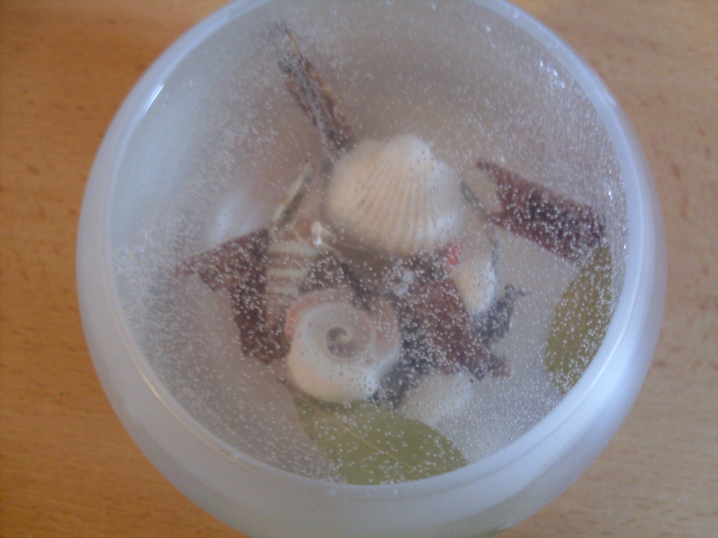

Sziasztok! Régebben építettem egy gyertyát, csak az sajnos összetört, de most karácsony alkalmából újra megcsináltam. Szépen világít, két szivárványled van benne.
