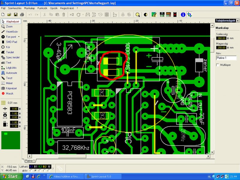

(#) c27 válasza Hp41C hozzászólására (») Dec 18, 2009 /
Szia. Felteszem a nyákterveket amiket csinálok. Nem a legújabb óraverzió még mivel az alkatrészem sem smd-es de egyelőre jó nekem az alap óra bővített funkciókkal. Fordulatszám kijelzés, esetleg napok. Ébresztés nem kell egyelőre. Majd a következő óra.
A távirányító a 18 gombos, de akkor annak elég a 16F628(A)? A bázisnak is gondolom elég a 628-as a rotor meg kap egy 648-ast? Így fog menni a fordulatszám kijelzés? (A progikat majd késöbb szerzem be első az óra építése. Pluszba még veszek egy 18F2550-es az égetőhöz.)
Ha jól láttam 18 led kell a rotorra. Arra gondoltam hogy a két szélső piros a többi zöld. (Annyira nem értek hozzá, de ha valaki tud egy nagyon jó kombinációt akkor írjon.)
Holnap felteszek egy alkatrészlistát majd megnéznéd, hogy esetleg valami helyett jobbat vegyek e?
Ja igen majd el felejtettem a rotoron van két smd ellenállás aminek nincs érték odaírva azt megkérdezném, hogy milyen kell? (Mellékeltem egy képet is azon be van karikázva pirossal.)
(#) patexati válasza c27 hozzászólására (») Dec 19, 2009 /
Szia! Azok nem ellenállások hanem 1N4148 diódák azok biztosítják az RTC tápját! A zöld és piros kombináció jó nekem is az volt az első órám és talán az is tetszett legjobban!
