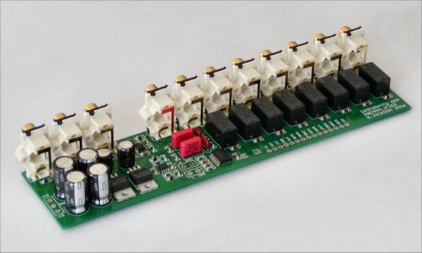

Szeretnék egy ilyen bemenetválasztót épiteni, de relékkel. PIC nélkül! Relékkel se baj. Az erősítőbe a bemenetválasztók ilyen IC-kből áll: TC9164, TC9162, és egy M37470M4-189SP. Az utólsó IC-be mennek a nyomógombok. Azt nagyon megköszönném ha valaki egy kapcsolást összedobna, nagyon megköszönném!!

A régi ic-vel akarod, vagy jó lenne más is? Elég az öt csatorna?Jó lenne egy pár fénykép a készülékről. Amit én találtam azt csatolom. Egy kicsit pontosíthatnád az elképzelésedet.

Miért nem jó a PIC-es? Sokkal egyszerűbb...

(#) vicsys válasza roland0327 hozzászólására (») Jan 11, 2010 /
Itt van az általam tervezett:
Szerintem nem bonyesz.

(#) roland0327 válasza vicsys hozzászólására (») Jan 11, 2010 /
Amit belinkeltél, ott a letölthető nyákterv biztos, hogy az amit fel akartál rakni? Valahogy nem egyezik a kapcsolás a nyáktervel
Hmmm. Tényleg elrontottam. Köszi, javítom.
Nos, a védő diódákat nem látom a reléknél (talán beépített?) és a +12 valamint GND is hibásan van jelölve. Nem látom az átkötéseket a relékhez. (Amik egyébként nem is kellenének...)
Csatolom a jav. verziót.
a feliratot fordítva csináltam, diódákat meg elfelejtettem. Köszike! Mennyibe kerülne a PIC + ha te felprogramoznád?
