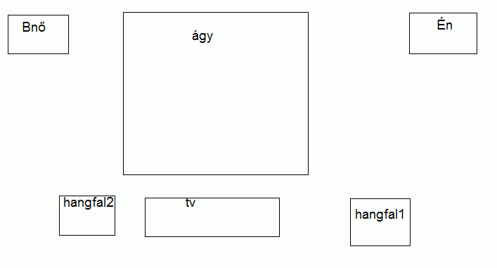

Jól sikerült a dobozolás? Néha eszembe jut, milyen jó lenne ágyból vezérelni az erősítőmet, aztán eszembe jutott a Te miniamp-od. Vajon a sztereó jelet külön szabályozni sokat bonyolítaná a programot? A PGA már beépítésre vár Nekem nagyon szimpatikus ez a minimális kapcsolás, a kicsi és olcsó PIC-kel!
(#) vicsys válasza Kovidivi hozzászólására (») Dec 7, 2010 /
:pirul: Rettentően szégyenlem magam, de még nem fejeztem be. Egyszerűen nincs időm és energiám, hogy végre leüljek és rászánjak 4-5 délutánt.
Egyáltalán nem bonyolódna a szoftver, mert egymás urán küldi ki a PIC a jobb és bal csatorna értékeit. Csak az lenne a kérdésem, hogy mi értelme a külön-külön hangerő szabályzásnak? Több fantáziát látok egy balance szabályzóban, bár én még sohasem használtam ez utóbbit.
(#) Kovidivi válasza vicsys hozzászólására (») Dec 7, 2010 /
Végül is a külön hangerőszabályzásnak és a balansz szabályzásnak ugyan az lenne az eredménye. Nálam azért van mindig különböző hangerőn a két hangfal, mert mikor nem film megy, hanem csak zene, akkor a hozzám közelebb lévő hangfal hangosabb egy kicsit, mint ami barátnőmhöz közel van (lásd mellék) Ezáltal amikor filmet nézünk, mindig ugrálni kell az ágyból, hogy pontosan középen legyen a sztereó tér Ezért lenne jó egy távirányítós balansz szabályzás Nem kell egyáltalán szégyenli magad, a saját időddel úgy gazdálkodsz, ahogy akarsz! Ha tudok segíteni, szólj nyugodtan! Ami tőlem telik, megteszem!
(#) vicsys válasza Kovidivi hozzászólására (») Dec 8, 2010 /
Megoldás: Barátnőt hanyagolni, az ágyat és "én-t" felcserélni. Ekkor nem kell balance... Esetleg az "én"és "barátnő" bútorokat az ágyon elhelyezni egymáson, hogy kicsit se másszon el a sztereo tér...
