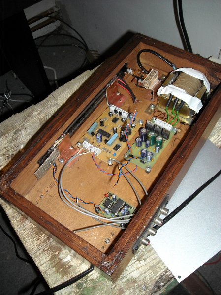

Aminek én estem neki az úgy néz ki hogy bemeneteken soros kondi onnan be megy a bemenet választó ic-be az egy CD4066BE onnan még egy soros kondival megy a digit. potiba ami egy DS1669, erről egy kis TL071-es elő erősítőbe és egy szűrőbe onnan megy a kimenetre.
Ez nekem 5.1 ben van megépítve tehát 6-szor abból 5 egyforma szűrő ami a közép és a magasokat engedi át, és 1 ami csak a mélyeket. Az egészet egy AVR vezérli, van rajta egy kijelző és egy RC5-ös vevő, és egy sima univerzális távcsit használok hozzá.

Nem. Mint láthatod ez egy be és egy kimeneti RCA. Amolyan infrás hangerő szabályzó. Ami pluszba van még, az a plazmacsöves kivezérlés mérő.
