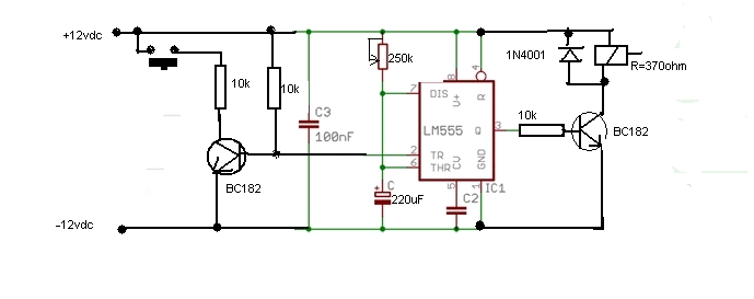

De szerintem rájöttem, hogy mi kell nekem! Megcsináltam gyorsan a kapcsolást (paint4ever).
Ez így szerintetek működne? Ha a bc182 kevésnek bizonyulna ki tudom cserélni.
(#) mex válasza krissz555 hozzászólására (») Jan 27, 2010 /
Átfirkáltam az összeállitásod, próbáld igy megépiteni.
Arra azért nem veszek mérget, hogy az öt perc tartható lesz, mert ha rossz minőségű elkót használsz, akkor nagyobb lesz a szivárgóárama, mint a töltőáram, és nem fog működni a kapcsolásod. Inkább csökkentsd a kapacitást mondjuk 68-100µF-ra és mindenképp tantálkondit használj, és a töltőellenállást növeld a szükséges értékre.
Annyit azért jó lenne tudni mennyi a reléd tekercsellenállása, és ebből már tudható a bc 182 alkalmassága is.Tulajdonképp el is hagyható kis áramfelvételű relé esetében, de a védődióda,és még egy másik a kimenettel sorosan (katód a relé felé) nem. Ha LMC555-öt használsz az astabil poziciójában, akkor nagyobb az esély az ötperces időtartamra, mert ez c-mos kivitel.

(#) szabi83 válasza gyuszóka hozzászólására (») Feb 5, 2010 / 4
„bemenetre (2. láb) nem egyértelmű a számomra a tranyó+ellenállás”
tranyó: emitter a földre, collector a 2-es lábra, bázissal sorban egy 10k-s ellenállás. A kettes lábat még fel kell húzni 10k-val a tápra.
üdv
(#) gyuszóka válasza szabi83 hozzászólására (») Feb 5, 2010 /
Értem,köszönöm a segítséget.
(#) gyuszóka válasza szabi83 hozzászólására (») Feb 8, 2010 /
Így gondoltam. Tettem fel képet róla. A C2 mekkora legyen?
(#) gyuszóka válasza gyuszóka hozzászólására (») Feb 8, 2010 /
A FENTI KÉP NEM JÓ!!!
Kijavítottam a képen a bemenet tranzisztorát. Most már jól van. Legalábbis azt hiszem.

(#) proba válasza Baxi hozzászólására (») Márc 1, 2010 /
A kimenetre (3 láb) egy ellenállás az egy NPN tranzisztor bázisára ,az emitter földön a kollektor meg egy ellenállással a pluszra.Kimenet a kollektor.
Ha fontos a meghajtós kimenet akkor diódákkal szét lehet választani a töltés kisütés ciklust, talán ezel is elérhető a kívánt hatás.
