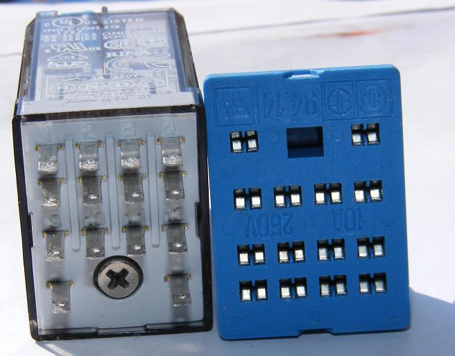

(#) paszulycsi válasza Alkotó hozzászólására (») Márc 8, 2010 /
Üdv Alkotó!
Kérlek, segíts a relé beszerzési helyében! Sajna nem találtam pontosan ilyen relét a neten.
Köszi előre is!
(#) szamóca válasza paszulycsi hozzászólására (») Márc 8, 2010 /
A Lomexnél és a HQ-nál is kapható. Omron Finder Shrack vagy bármi más típusban.
(#) Alkotó válasza paszulycsi hozzászólására (») Márc 8, 2010 /
Ez egy viszonylag járatos alapméret.
mellékeltem a lomexes részletet a választéklistából, de biztosan más helyeken is beszerezhető. Az adatlapot is ide csatoltam, aminek a 7. oldalának a felső részén van konkrétan ez a típus.
Igaziból ez nem közvetlenül nyákba van kitalálva, hanem foglalat kéne hozzá, de ettől én most eltekintettem, nekem nem okozott gondot a csatlakozó "kések" helyét kialakítani a panelban.
Egyébként ha nem "késes lábút" használsz, akkor a sima forrasztótüskés láb is beleillik a panelba, csak akkor elég egyetlen lyuk neki (jó helyre) lábanként.
Sok féle relé létezik, elég vegyes paraméterekkel. Azért szeretem ezt a típust, mert már szemre is stabilnak látszik. Igaz nincs nemesgázzal feltölteve, de a cirka 1000Ft-ot maximálisan megéri.
(#) szamóca válasza Alkotó hozzászólására (») Márc 8, 2010 /
Az Omron standard MY 2-nek jelölte anno. (A szám a kapcsolható áramkörök számát jelezte.) Mint írod, PCB lábakkal, vagy foglalat adapterrel is kaphatóak. Ezek előnyösebbek lettek volna szerintem a furatkészítés szempontjából.
(#) Alkotó válasza szamóca hozzászólására (») Márc 8, 2010 /
Nem hagyott nyugodni ez a relé Típus keveredés. Utánanéztem az OMROM-nál.
Az LY és az MY két külön relé család. Igazából nem tudom mi köztük a különbség a lábaik alakján kívül. felületes szemlélődés alapján azonosak az adataik. azonos a tokozás, csak a "lábalak" tér el.
