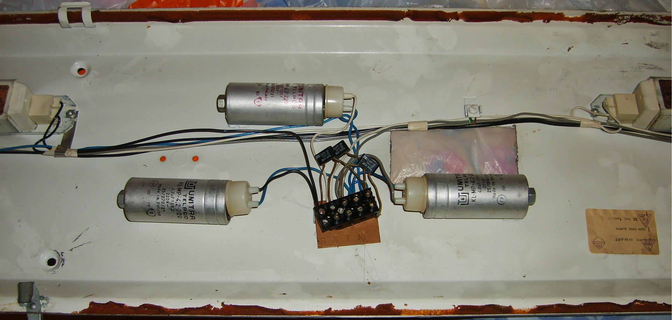

(#) carp18 hozzászólása Jan 10, 2010 /
Tud valaki valamilyen képet, ábrát mutatni, hogy a kondenzátort, hogy kell bekötni egy 2x18w-os rendszerbe? értem, hogy hova kell kötni, csak nem tudom elképzelni, hogy kell a két vezeték közé bekötni, légyszi aki tud egy képpel dobjon meg!
(#) kadarist válasza carp18 hozzászólására (») Jan 10, 2010 /
A fázisjavító kondenzátort a 230V-os betápra kell kötni.
(#) _JANI_ válasza carp18 hozzászólására (») Jan 10, 2010 /
[off] Az első link a témában pont a bekötésekre mutat példákat.
(#192686) sound.man: Bővebben: Link
(#) carp18 válasza _JANI_ hozzászólására (») Jan 10, 2010 /
azt értem, de nem rajzban szeretném látni, hanem egy fotó, kép a kondenzátorrol ahogy be van kötve... azt a részét nem értem, hogy kell megoldani értem h a két bejövő vezeték közé kell, de vágjam szét a kábelt vagy mi?
(#) _JANI_ válasza carp18 hozzászólására (») Jan 10, 2010 / 1
Semmi különleges nincs a bekötésben. Gyári lámpatestekben vagy egy sorkapocs. Ide kell bekötni a fázist ( fázisokat, több fázisú lámpatest esetén ), a nullát és a földelést! A kondenzátorokat ( legtöbb esetben 99.98% ) is rendszerint ebbe a sorkapocsba kötik el.
ÍGY SZÓ SZERINT A BEMENETTEL PÁRHUZAMOSAN LESZ BEKÖTVE A FÁZIS ÉS A NULLA KÖZÉ A KONDENZÁTOR (kondenzátorok) !
( Bocs nem kiabálok csak kiemeltem szöveget. )
