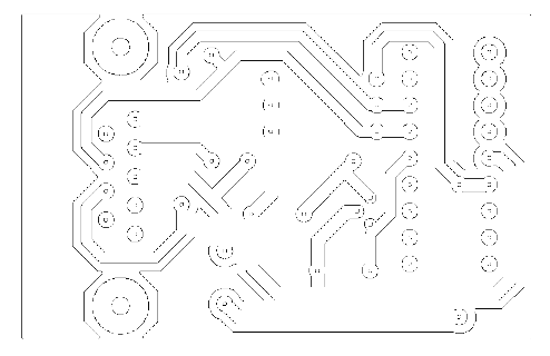

Találtam a neten egy egyszerű soros portra csatlakozó PIC programozót.
Az lenne a kérdésem hogy a mellékelt nyáktervet ha vasalásos technikával szeretném csinálni akkor kell-e tükrözni? vagy ez már egyből vasalható.

(#) watt válasza kenikl hozzászólására (») Jan 21, 2010 /
