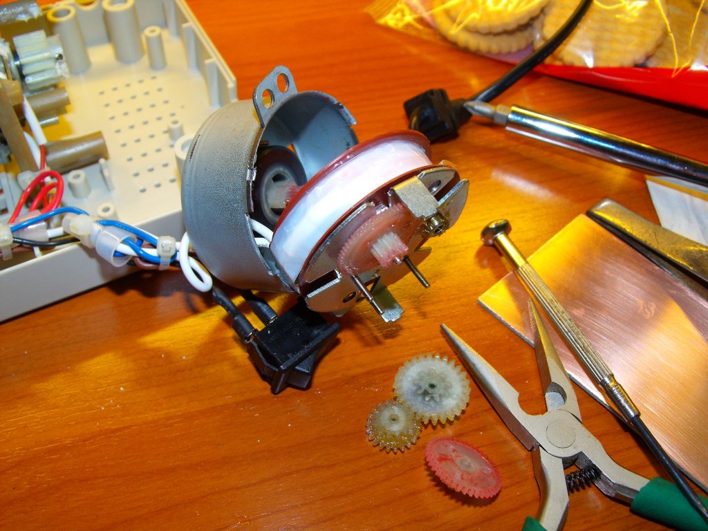

Ez a motor egy szinkronmotor. Nem indul el akármilyen rövid impulzusra. Van egy minimum, ami kell, hogy megtegyen pár lépést, különben meg se moccan. Így 1-2mm-erenként lehet előrébb ugrattatni a görgőt. Két ugrás közötti időt lehet állítani potival, amivel a görgetés sebességét lehet meghatározni.

Gondoltam az ilyen motorra is de nem gondoltam,hogy besürítik egy ilyen kis házba sajna itt a forgórészt kell megfordítani elektronikusan nem fordul az irány! Másik megoldás DC motor de az már nem egyszerű mechanikailag! Azért megoldható lenne Ez egy "morgótrafós" motor!

rakjatok bele helyette egy léptetőmotort. Csináltok neki egy 24 v-ot és piccel mozgathatjátok előre hátra. Kell még egy motorvezérlő, egy amper körül jó lehet abból van pár száz forintos és akkor akár tizedmiliméterenként is léptethetitek előre hátra. Az egészt vezérlés kijön egy 1000-esből, plusz a motor amiből vaterán is van egy kiló, vagy ki lehet termelni egy régi nyomtatóból.

Beszélgettem Skori barátommal és azt mondta, hogy tized akkora frekvencián (5Hz) elég lenne a motornak a feszültség tizede (23V). Így tízszer lassabban forogna.
