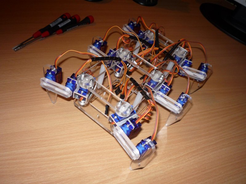

Egy kép a leendő kis szörnyemről, hátha valaki kedvet kap az építéshez. Már csak a nyák elkészítésére kellene rávenni magam, hogy önállóan is lépkedjen, de azzal még dilemmáim vannak mi kerüljön rá a bővíthetőség végett...

Tervezgettem egy picit. Nekem ez a szervó elrendezés jobban tetszik, mint amiket neten látni. még nem gyártottam le, ha van véleményetek, akkor mondjátok nyugodtan. Első ráézésre nincs vele nagy baj. gondolok itt a lábakra. Alapkoncepció a könnyű legyárthatóság és működőképesség.
Azon gondolkodtam, hogy kezdetnek nem lenne-e jobb egy ehhez hasonlo lab elrendezes egy hexapodnak. Lehet hogy kicsit leegyszerusodne a mozgatas vezerlese, mert ezzel csak labankent 2 db szervo kell (emeles + elore-hatra forgatas).
Sajnos ez nagyon bukdácsolós lenne, ahogy íven fordulnak a lábak ide oda lökdösné magát a robot. De működő koncepció, csak kis esetlenke robot a végeredmény.
