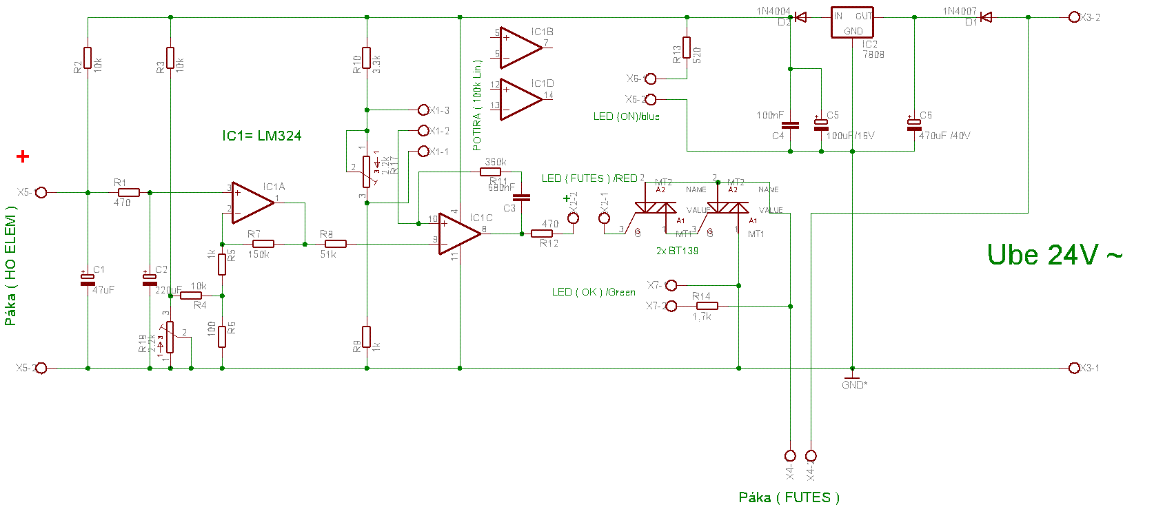

Most vagyok páka állomás építés előtt. Az érdekelne, hogy valaki megépíttette-e az első kapcsolásat (csatoltam a kapcs.rajzot). Szimpatikusabbnak tűnik, mint a második a két triak-kal. De ha azt mondjátok, hogy az jobb, akkor legyen az. Köszi előre is! Üdv!
Az attól függ hogy a kiszemelt pákádban milyen hőmérsékletérzékelés van!!!Hőelem vagy Thermisztor
Ez nagyon nem mindegy mert az egyik feszt ad ki magából a másik meg ellenállást változtat.
Zottty!
Amit te linkeltél az termisztoros kapcsolás! Na most nem akarok butaságot mondani, de szerintem neked termoelemes pákád van/lesz. (mivel ez gyakoribb, de lehet hogy nem) Ha még nincs pákád akkor ajánlom a JLT-02 típusút, szinte profi, és olcsó. Egyébként ha vetted a fáradtságot hogy visszaolvass, akkor pár hozzászólással ezelőtt észre kellet venned hogy a 2 triakos megoldás megoldódott 1 triakra is. Itt van építési útmutató: http://www.underspeed.xte.hu Igaz még készülget, de van már pár dolog fent. Már Masterfox is dolgozik az új kapcsolásirajzon. Üdv. Zoli

A csatolt kapcsrajz alapján megépítettem a JLT3 pákámhoz a hőfokszabályzót,de van vele egy kis gond. Bekapcsolom, szépen fűti is a pákát de lekapcsolni már nem akar,hiába tekergetem a 100k-s potit. A hőelemmel minden ok. Az IC és a Triac gate-je közti piros led folyamatosan világít.... Találkozott valaki ilyen hibával?? |
