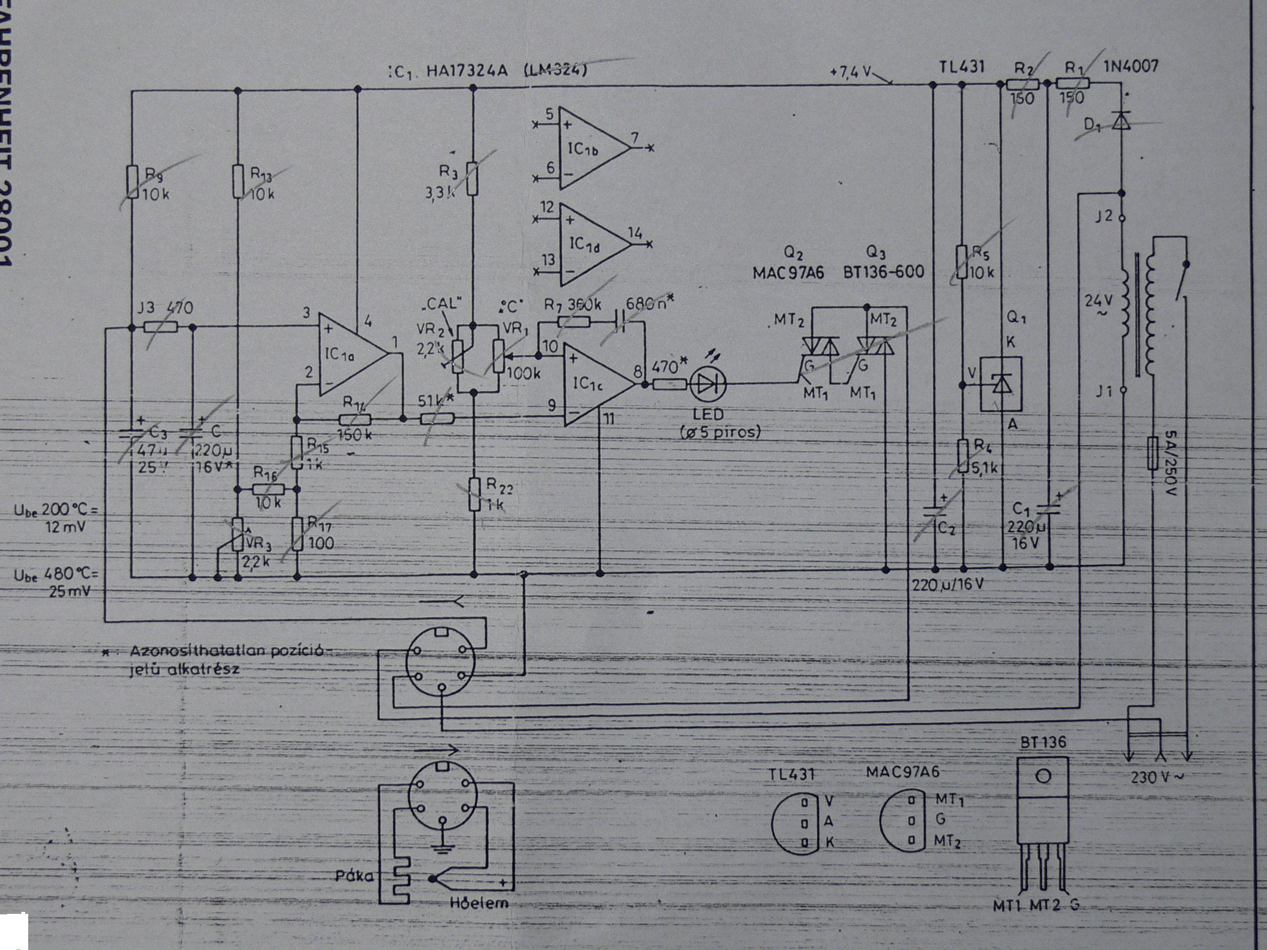

(#) AtomCity válasza Tom Lord hozzászólására (») Szept 8, 2006 /
előszöris meg szeretném köszönni gyors válaszodat!
amúgy nem ilyen a pákám, tervezem hogy veszek 1et, de akkor szabályzó nélkülit, és megépíteném a hőfokszabiját
visszatérve a 2-es kérdéshez, nem értem a válaszodat, nézd meg léci az 1-es és a 2-es képeket, amiket csatoltam...én pl az 1-es képen arra a 2db IC-re gondoltam IC1b és IC1d nevűekre (középen fönt)
vagy pl a 2-es képen is IC1b és IC1d néven szerepelnek plaszban az IC-k és azokis középen fent vannak, de nem ugyanaz a 2 kapcsolás
tehát vajon miért/mivek vannak ott az IC-k???
és még 1 a műveleti erősítő mire jó, mit erősít???
előre is köszi
(#) pbalazs válasza AtomCity hozzászólására (») Szept 8, 2006 /
A rajzban 1 fekvő háromszög 3 lábbal = 1 műveleti erősítő (OPA = OPerational Amplifier).
Vanak olyan IC-k, amikben nem csak 1, hanem több OPA van 1 tokban. Ilyen a rajzon szereplő LM324-es típus is.
Az IC1a, IC1c, stb. csak pozíció jelek, hogy lehessen róla beszélni úgy, mint most.
Amit nem használnak, azt is lerarjolták (csak úgy...) kis X-szel a lábain.
Hogy mire jó a OPA? Hát, ezt nem lehet röviden leírni.
Pl. feszültséget erősíthetsz vele (pl. beadsz neki 1.34V-ot és kijön 9.68V), szűrőt lehet vele csinálni (pl. 30Hz alatti hangokat ne erősítsük), össze lehet hasonlítani két feszültséget és jelezni, ha egyik nagyobb, aztán oszcillátort is lehet vele csinálni, stb.
(#) isamisa válasza AtomCity hozzászólására (») Szept 8, 2006 /
Heló
Vegyél egy JLT-02-es pákát. itt sokan olyanal csinálták ezt a szabályzót. A másodikat. Ha még kezdő vagy akkor böven elég lesz ez a páka.
Küldök doksit ha kell amit Maserfox készitett. Nagyon kis profi szabályzót tudsz belőlle csinálni.
Az IC tartalmaz 4 müveleti erőssítőt. De ez egy tokban van benne. nekünk eből csak kettő kell. a töbit nem kötjök sehova. De ha figyelmesen megnézed látod hogy a bemenetek meg vannak számozva. 14-ig. ebből levonhatod a következtetést hogy hogy ez egy 14 lábas IC. A müveleti erősitők pedig azért vannak megbetüzve hogy tudjuk melyik kell.
A höelem pedig egy olyan fémcucc a páka végében ami kis feszt ad ki magábol. ez változik a hömérséklet hatására. Ez a fesz fogja szabályozni a müveleti erősitőn keresztül a triakkot. Azt zárja vagy nyitja attol függöen hogy kell e füteni a pákát vagy nem. Vagyis ha egy bizonyos hömérséklet kell akkor a triak kinyit a pákát felmelegiti az áram. Nö a jöelem feszültsége és ha eléri a beálított pontot akkor kikapcsolja a triakot. Ha viszahül a páka akkor a höelemnek a fesze leesik és az IC bekapcsolja a triakot. ujra felfüti. Igy játszik vele ameddig akarod.
