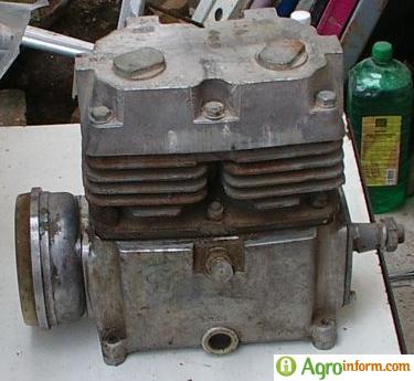

Valaki segítsen már nekem, hogy van egy TK-200 kéthengeres kompim, most szeretném üzembe helyezni, van rajta egy olajbetöltőnyílás, ahogy kitekerem a csavart, szerintem lenni kéne rajta egy nívópálcának, de olyan mintha le lenne csípve. Szóval a kérdés az lenne hogy mennyi olaj kellhet bele, ha most tök üres?? És hogy milyen olaj való bele?? gondolom kimondott kompresszor olaj, vagy esetleg más olajjal is helyettesíthető??

Ezt eredetileg a meghajtó motor olajköre látta el úgynevezett nyomó olajozással.Az olaj 15W40-es motorolaj lehet.Olajat nem teljesen a főtengelyig kell beletölteni úgy,hogy a hajtókarok "belecsapkodjanak". Így a hengerek fala szóró olajozást kap.

Volt benne még talán egy deci olaj, már jó régi lehetett, leengedtem, lecseréltem, sajna nem tudom hogy mennyi lehet az az olajmennyiség ami még éppen elég, és a főtengelyt sem éri el, szóval beletöltöttem 2.5 deci motorolajat, remélem jó lesz, eddig ketyeg szépen.

Ha esetleg a forgattyúház nyomása kinyomná a beletöltött olajat,akkor kell mellé csinálni egy külön olajtartályt.Ha nincs benne olaj,azt úgy veszed észre,hogy elkezd kopogni. Ha így járnál,vagy érdekel,írj és küldök róla rajzot.
Visszanéztem,már felraktam a rajzot,a 3. oldalon megnézheted.

Látom, hogy elég jól ki van vesézve ez a kérdés, de valaki segítsen nekem légyszi! Összeraktam a kompresszort /TK200/ 2db plussz 3KW villanymotor. Nagyon szuperul működik, de a bajom nekem is az olajszint. Csináltam rá egy egy Lada fékolajtartályból tágulási tartályt. Már menet közben is köpködi bele az olajat, de ha megáll akkor meg lök akkora luftot a tartályba, hogy majdnem lelöki. Most olvastam, hogy kb. 2-3 deci oljat kell bele önteni, én 9 decivel probáltam. Kérdésem a következő lenne: -Sok az olaj? -Sok az olaj, és a kompresszió gyűrük is kopottak? -Sok az olaj, nem jó a tartály plussz még gyűrük is? ![]() ![]() |
