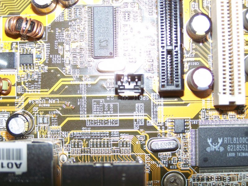

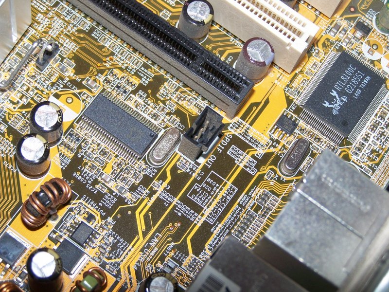

(#) Kerberosz1 hozzászólása Jan 21, 2010 /
Üdv! A segítségeteket szeretném kérni! Van egy ASUS EAH3650 Series videókártyám ventilátor nélkül egy nagy hütőbordával. Sajnos függőségem miatt nagyon fel tud melegedni. Olvastam mások kérdéseit/válaszait, mindenki komolyabb dolgokkal foglalkozik, de én nagyon kezdő vagyok és nem tudok kihez fordulni. Szóval szeretnék rátenni valami ventilátort, csak a ventilátor áramelátásval van a baj. Olvastam hogy vannak Fan aljzatok az alaplapon. Nos lefényképeztem az enyémet (ASUS M2R-FVM). Van rajta pár szabad aljzat, és egy 3 lábú is.
Kérdésem: az az úgynevezett fan? és ha nemaz hogyan tudnám még megoldani a ventilátor áramellátását? és bár én nem értek hozá de ha túlságosan lehűti az baj? szóval ha igen lehetne valami hőmérséklet szabályzást beleszerkeszteni illetve hogyan?
Én még arra gondoltam hogy veszek egy USB dugót, és én úgy tudom azon van táp láb, szoval arra ráforasztani a ventilátor vezetékét. De én nem értek hozzá, ezért is írtam, tehát nagyon megköszönném ha valaki tudna nekem segíteni!
U.i.: elnézést ha nemjó a kép, ha kéritek csinálok másikat, nem vagyok nagy fotós, de igyekeztem.

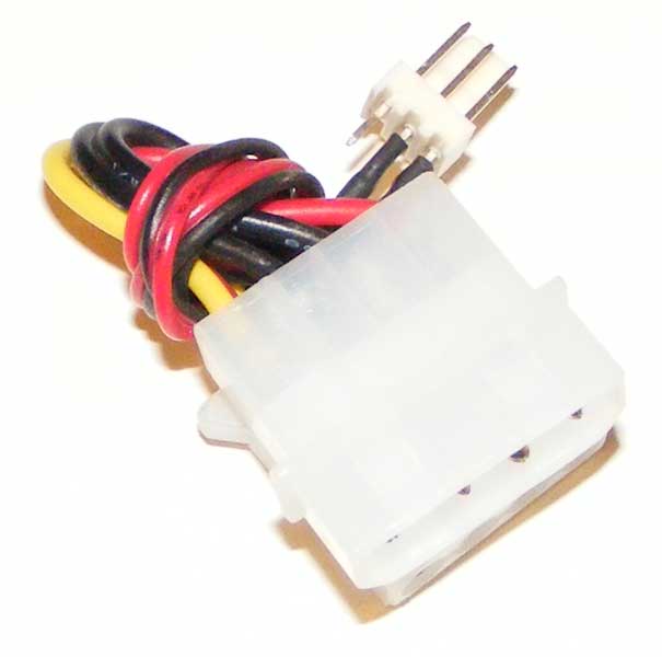

(#) Stadi válasza Kerberosz1 hozzászólására (») Jan 21, 2010 /
A külön fényképezett csatlakozó digitális hangkimenet.
A számítógép semelyik részét nem tudod túlhűteni, leginkább azért, mert a hűtőközeg hőmérsékleténél nem tudod lejjebb vinni a hűtött alkatrészek hőmérsékletét, azaz max. szobahőmérsékletre tudod őket hűteni.
A számítógépes ventillátorok általában 12V-ról mennek, ezekhez az alaplapon is szokott lenni 1-2 csatlakozó. A mellékelt kép felső részén levő, háromlábú csatlakozót kell keresned. Ha nincs, hibás vagy foglalt, akkor a képen levő átalakítót kell beszerezni vagy megépíteni (a háromlábú csatin a szélső tüske a test). A videokártya bordájára én egy 8cm-es ventillátort rögzítenék, az kellő hűtést biztosít alacsony zaj mellett. Szabályozni lehetne, de szerintem nincs rá különösebb szükség.
(#) Kerberosz1 válasza Stadi hozzászólására (») Jan 21, 2010 /
Köszönöm, de nem értem pontosan.
„A mellékelt kép felső részén levő”
Megtudnád mondani melyik képen? és hogy hova dugjam az átalakító dugóját?
(#) baloghzoli1 válasza Kerberosz1 hozzászólására (») Jan 21, 2010 /
Szia nem egy Silent pipe hütésü kártya az?
Tessék mondani, ez nem a kandi kamera?
Nem tudom, mit nem találsz. A hozzászólás alatt van egy csík, abban egy link a ventiatalakito.jpg-re. Az átalakítót a tápegység egy szabad csatijára kell dugni.
Ez vicces. Félre értettelek, azthittem az én képemen kell keresni a 3 lábú csatlakozót.
De az oké hogy van az átalakítónak egy 3 lábú Fan aljzata, de a dugót milyen aljzatba dugom? mi a neve? vagy hogy tudnék rákeresni?
Először is, baloghzoli1 belinkelte az alaplapod leírását. Abban benne van, hogy hol van rajta ventillátor aljzat.
Másodszor, olvasgasd az előző hozzászólásomat, benne van a válasz erre:
„De az oké hogy van az átalakítónak egy 3 lábú Fan aljzata, de a dugót milyen aljzatba dugom?”
