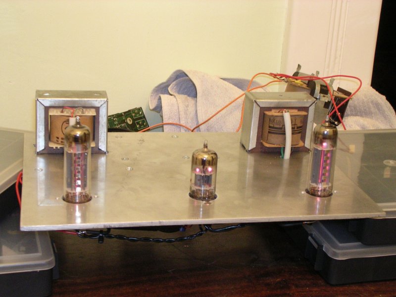

(#) Syn7h37ic hozzászólása Feb 7, 2010
Lassan lassan készülget a sasszi a tetródákhoz.
A burkoló lemezzel még sehogy sem állok, lehet, hogy jó sokáig kopasz marad a végfok. A hálótrafó külön dobozban lesz. Mégsem lesz a DVR dobozában, mivel azt életre keltettük.
(#) hangszoros válasza Imi65 hozzászólására (») Feb 7, 2010
Megse közeliti a KD-val csinált tranyóst
(#) hangszoros válasza Syn7h37ic hozzászólására (») Feb 7, 2010
A képen látható barna 617-es ellenálást ha tudod cseréld ki jobbra. A magyar kondik jók, de ez a tipusú ellenálás nem nyer audióra. Közepes torzitású

(#) Syn7h37ic válasza hangszoros hozzászólására (») Feb 7, 2010
A nagy 10W-os ellenállásokra gondolsz? Sajna csak ez van. De ez a tápkörben van benne.

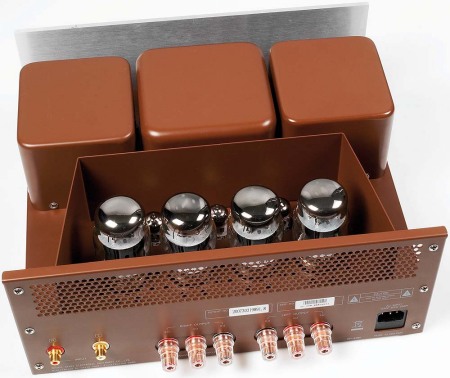

Megalománia...
Egy kegyetlen dobozolás is van, ráadásul jó nagy teljesítményBővebben: Link
(#) mark.budai válasza Syn7h37ic hozzászólására (») Feb 7, 2010
Huhúú! Ezeket a gépezeteket én is elfogadnám!

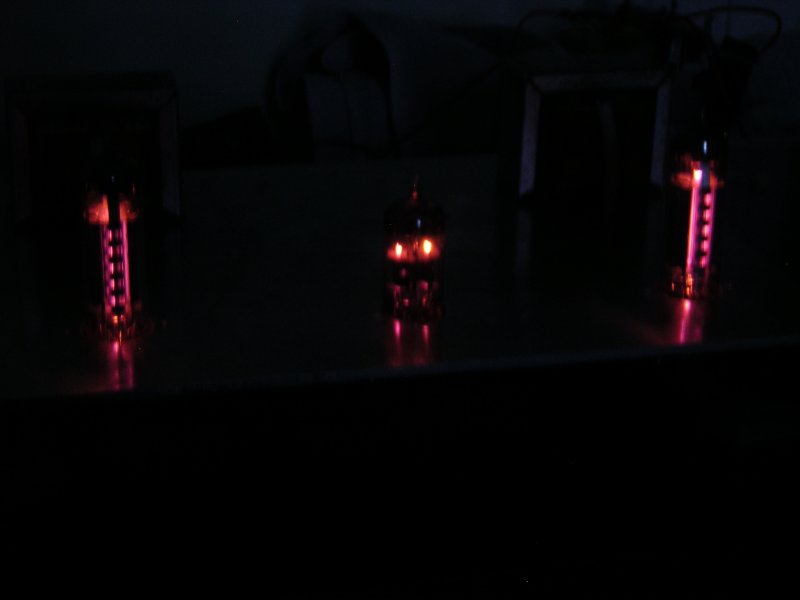

Azért alakulgat...
Még van némi hiba, mert egy idő után kb. 5 perc elkezd torzítani, most keresem, hogy mi lehet a ludas...
Táp gondra gyanakszom.
(#) Syn7h37ic válasza Syn7h37ic hozzászólására (») Feb 7, 2010
Most mértem, az anódáram 57mA (a két anód együtt)
Ez jó.
(#) CIROKL válasza Syn7h37ic hozzászólására (») Feb 7, 2010
Nem jó ! csökkentsd le 30m A körül . Azért torzit neked 5 perc után
