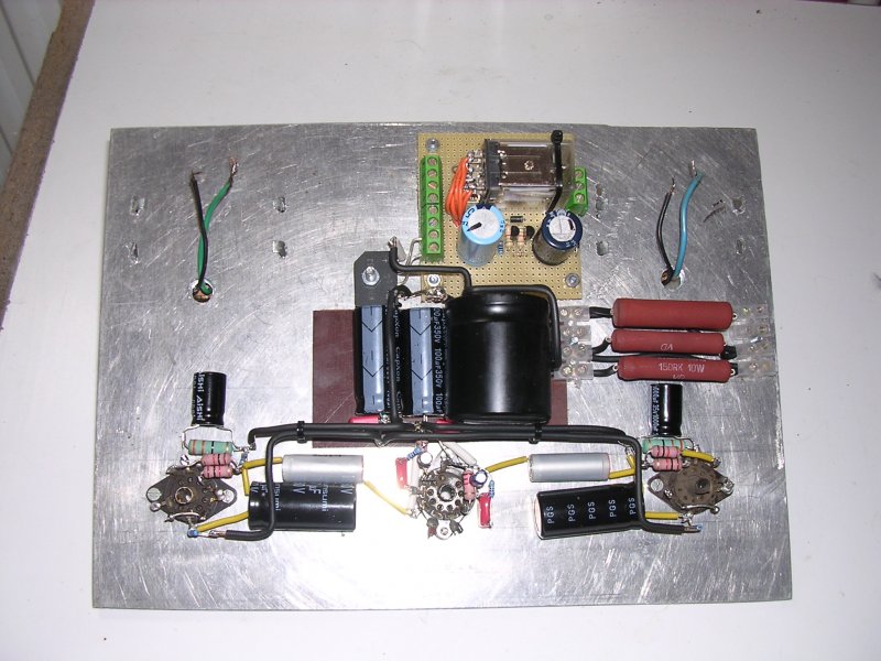

Lassan lassan készülget a sasszi a tetródákhoz.
A burkoló lemezzel még sehogy sem állok, lehet, hogy jó sokáig kopasz marad a végfok. A hálótrafó külön dobozban lesz. Mégsem lesz a DVR dobozában, mivel azt életre keltettük.
Megse közeliti a KD-val csinált tranyóst
A képen látható barna 617-es ellenálást ha tudod cseréld ki jobbra. A magyar kondik jók, de ez a tipusú ellenálás nem nyer audióra. Közepes torzitású

A nagy 10W-os ellenállásokra gondolsz? Sajna csak ez van. De ez a tápkörben van benne.

A táp sorba van kötve a hangszoróval. Igy ez az ellenálás is Jó tudom nem egyszerű kis torzitású, jó hangút szerezni, de probáld meg (Boltba nincs, ha meg audiora kintről horor ár ) Vagy ha már müködik hallgasd meg ilyen- olyannal

De így már működött, és egész szépen. De majd, vadászok valahonnan. Nem igazán vagyok eleresztve anyagilag, így is csak a legszükségesebb dolgok lettek megvéve, amit csak lehetett, (kimenők, a táptrafó, a csövek, a kondik...) bontásból és egyéb helyekről lettek szerezve. A legutolsó beruházás 4 db GI30 cső, ehhez viszont már be lesz apránként szerezve a jobb alkatrész. Csak előbb ki kell kisérletezni, hogy milyen kapcsolás legyen, PP-ben ki lett próbálva, ott meggyőzően szólt, szebben, mint a nyugati tesója, a QQE06-40. De mielőtt a végleges formába lesz reszelve, addig egy SRPP-t megpróbálok összehozni velük. A QQE jó teszt alany lesz. Valószínűbb, hogy előbb a GU17 csövekkel fogom a kisérletezést kezdeni, mert ebből van még 20db. Még az is lehet, hogy jó alacsony impedancia fog kijönni, ugyanis kénytelen vagyok paralel kapcsolni a két csőfelet, a közös G2 miatt. De, ha beválik, akkor már van megfelelő alap egy jó holmihoz. Ha máshogy nem, akkor triódába kötve.

Azért alakulgat...
Még van némi hiba, mert egy idő után kb. 5 perc elkezd torzítani, most keresem, hogy mi lehet a ludas... Táp gondra gyanakszom.
Most mértem, az anódáram 57mA (a két anód együtt)
Ez jó.
Nem jó ! csökkentsd le 30m A körül . Azért torzit neked 5 perc után
