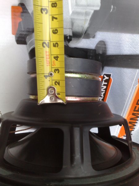

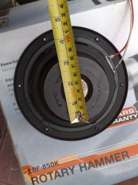

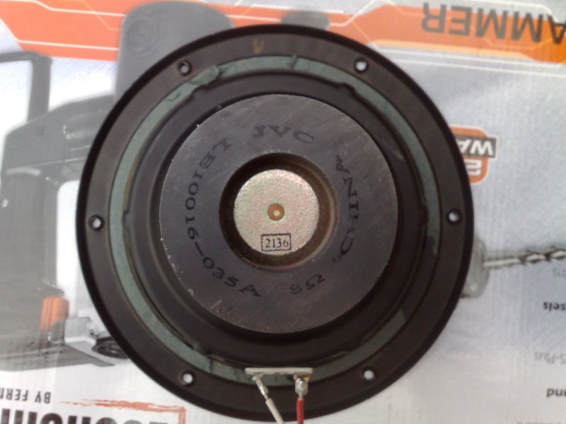

Lenne egy olyan gondom, hogy volna 2 16Cm es JVC hangszóróm, viszont nem tudok róla semilyen adatot. Igazából aktyv mélyládát szeretnék építeni belőle. Esetleg ha belinkelnék képeket róla, lehet hogy valaki meg tudná keresni, vagy tudna róla mondani valamit, hogy milyen értékei vannak. Esetleg milyen dobozt, illetve szűrőt kellene hozzá építenem válaszaitokat előre is köszönöm 13cm-es hsz (perem-perem) mélyládába nem lessz igazán jó. Nem tud eléggé mélyre menni. 25-30 cm környékén gondolkozz. Például ez is lehet

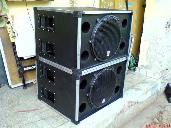

Hali kérdésem a következő, szeretnék építeni két top ládát neten találtam olyat ami nagyon tetszik, de azokba Beyma mélyek vannak. Én eminence hangszóróval gondoltam. A kérdésem igazából az lenne hogy szerintetek jó lenne abban a dobozban az eminence hsz. melékelem a képet a dobozokról és a belle szánt hsz-ről. gyors válaszotokat várom.
Jah és ehhez gondoltam egy pár mély ládát és azokat is eminence hsz -ra cserélném ezeket is mellékelem. És akkor a linkek a eminence hsz-ről ezt temém a topba:http://bolthely.hu/mikroshop/id/01512_15_inch__380mm__Eminence_ASS_Beta-15A__8__937_ És ezt tenném a mélybe: http://www.conrad.hu/conrad.php?name=Products&cid=VkZaU1ZrMVZNVVZTV...ZPUT09 Ez így jó lehet ?? üdv: Petya ![]()
Így akkor jó? akkor az elsőt szánom a mélybe. Bővebben: Link Ezt meg a topba: Bővebben: Link akkor így itt van
