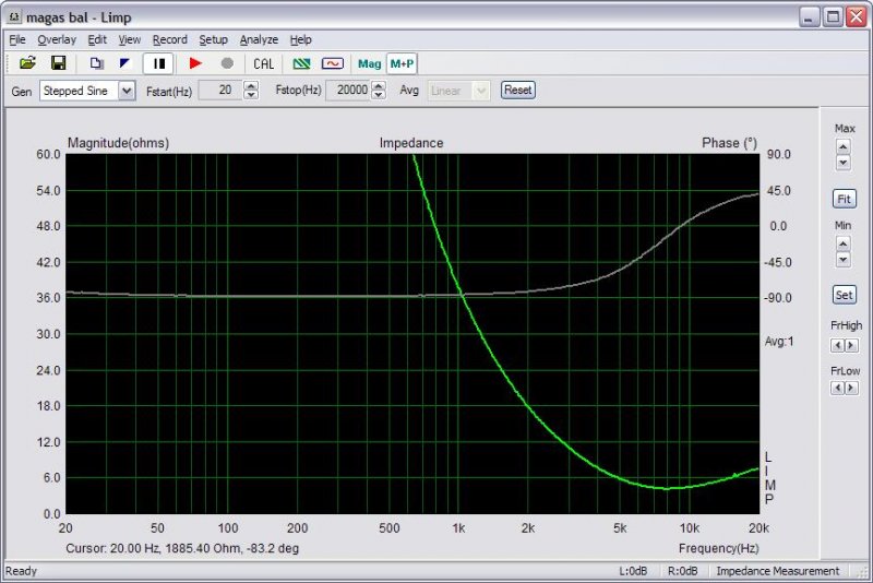

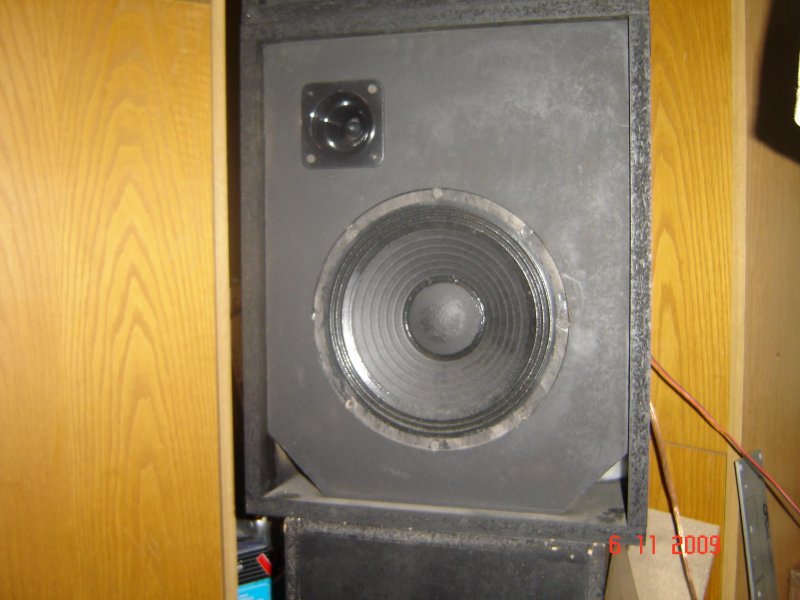

Oké ez igaz...maga a láda teljesen tömített,csak dupla hangszórós. ok én értettem...addig nem zavarlak akkor,amíg nem lesz egy mérő ládám Hát annál biztos érzékenyebb,mert egy eminence delta 10-el (a régi verzióval) hasonlítottuk és csak egy grammal volt tőle hangosabb,szinte semmivel. Csatoltam arról is képet. Max ha az emincence se lett volna annyi,amennyi,akkor lenne kevesebb. Amúgy sokkal passzentosabb az új lengő,mint a régi orion volt. Igen kb ott van vágva. Bár én az aktívval 5khz-ig engedtem eddig,mert a magasam is kb ott jó. csatoltam a magas ládám impedancia görbéjét. (nem a szóró,hanem a láda)
A bolgár orionos hszeknél elég gyenge volt a mágneskör, és ahogy látszik, a lengőcséve nem kisebb, mint az eredeti, így nem kéne 92-nél többnek lenni.. Csak ha nagyon könnyű a membrán.
A másik hangszóróról is csatolhatnál egy .lim filét, mert a kép alapján nehéz T-S-t számolni. Ui. én úgy látom, mintha kicsit fölfelé csalna impedanciában.

Hát mindenben könnyebb és jobb. És központosabb...stb Ok csatolom...elnézést a lemaradásért. Találtam közben közelebbi képet a deltáról. Mondjuk az biztos,hogy ennek a mágnesköre erős. Azokhoz képest,amik eredetileg 90-92dB környékére vannak írva. ez a fajta mágneskörösek vannak nekem Bővebben: Link És kettő van egy ládában párhuzamosan. Csatoltam annak is a mérését. Tudom 90hz köré van a láda hangolva,de mivel kicsi a láda,így nem akartam lejjebb hangolni. De csak egy lyuk kérdése a program szerint,szóval megtehetem.
Áh, ez naggyon gyenge. A H2000 20 centisei nagyobb légrésindukciót tudnak, 86*18mm körüli mágnessel.
Én nem látom, hova van hangolva a doboz, amit látok, aszerint vagy zárt, és rosszul mér mélyben a prog, vagy 36Hz a hangolási freki, és nem látszik az alsó rezonancia, mivel 20Hz alatt van. T-S szerint a hangszóród: Fs = 43.18 Hz Re = 6.50 ohms[dc] Qts = 0.84 Qes = 0.89 Qms = 15.06 Egyelőre ez látszik. Mélyben kiemelős, rezonáns, érzékenységre meg nem több, 92-93dB-nél.

Amúgy ezeket a méréseket én hol láthatom ebben a programban? Még nem ismertem ki annyira. Igen a 43,18 a free airban van. ha a hagyományos 1k-s ellenállással én magam kimérem az olyan pontos,mint a program?
Analyze => Loudspeaker parameters
Az 1k kicsit sok, inkább 100ohm körüli kell, meg macerás, mert két multiméter kell hozzá, de Elvileg, ha jól csinálod, megközelíthető a hangkártyás mérés pontossága. Viszont a többszáz ponton végigmérni az impmenetet, nem egy leányálom.
