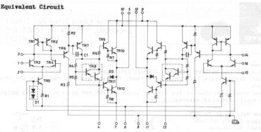

Tegnap szétszedtem a régebben említett STK4913-amat.
Szét volt égve fele belseje, nem csodálom, hogy nem ment. Szerintetek milyen alkatrészekkel lehetne újraépíteni?
Itt a rajz (bocsi a rossz minőségért):
(#) CIROKL válasza mark.budai hozzászólására (») Okt 24, 2009 /
Szia Márk! legegyszerűbben ezzel tudod ujjá varázsolni:STK 4913

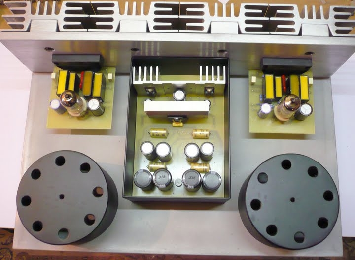

(#) CIROKL válasza CIROKL hozzászólására (») Okt 27, 2009 /
Ugylátom ez az ÍC nem oly nagy siker ? De nekem talán az lessz ha elkészül már gyakorlatilag kész , csak némi vezetékelés a hiány ? A folytatás majd a későbbiekben , ha beindul a kész mű akkor majd arról is beszámolok ! Eddig ennyi van belőle :STK6153 Hibrid

„trafóbeszerzésnél megakadt a dolog”
Hát igen it azért ha belegondolsz akkor eléggé összetet trafóra van szükség ? Vagy speciál tekersz / tekertettsz/ hozzá . Én magam tekertem a toroidokat át , le vissza , az adott feszre!Toroidok A csövek számára az anódfesz az egy erre a célra készitett kis külön Anód trafó lessz ! Az enyém már gyakorlatilag kész is csak még némi vezetékelés ami hiányzik , meg aztán a szasszit le kéne festeni először?
(#) thanatosis válasza CIROKL hozzászólására (») Nov 7, 2009 /
Na ja, a képek alapján neked már csak egy kis lépés és megvan a végeredmény. Trafótekeréssel nincs most ingerenciám foglalkozni, szóval inkább gyártatok, de csak egy 230V/2x25-30V+6,3V-os kellene, szóval nem olyan bonyolult, anódfesznek egy 1:1-es áttételű vackot használok. Meg doboz sincs még, szerintem majd fekete akrillal fújom le, bejön ez a matt, kicsit ipari jelleg.
(#) fleta válasza CIROKL hozzászólására (») Nov 14, 2009 /
Hát Laci gratulálok a Tőled megszokott precizitást látom a képen. Majd a hangjáról számoljál be, azt hiszem hogy a télen én is előveszem és egy sztereót összeállítok.
