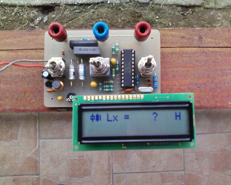

(#) djhans hozzászólása Feb 17, 2010 /
Elkészült végre az LCM3 műszerem. Itt vannak a képek. Köszönet mégegyszer az alkotóknak ezért a remek műszerért.

(#) deguss válasza djhans hozzászólására (») Feb 18, 2010 /
Jó lett, ilyet se épített még senki.
Majd a feltöltött (lementett) és elküldött képeitekből csinálok egy kollekciót, hogy hány féle kivitelben készült már el az LCM3. Most gyorsan utána számoltam, a KIT 4 különböző dobozzal került forgalomba, ebből 2 csak a színében tér el. Viszont itt a fórumon és e-mailekben pedig 18 féle kivitelről kaptunk képet, és legalább még kétszer ennyi visszajelzést a megépülésről és sikeres működésről képek nélkül.
A szoftvert pedig össz. 234 igénylő kapta meg eddig. Ez jelent valamit...

(#) patexati hozzászólása Feb 18, 2010 /
Sziasztok! A képek! A nyák teljesen az eredeti LCM3 átkopírozott verziója Sprint Layoutban mert a régi nyákterv nehezen volt méretezhető így átkopíroztam Volt is egy hiba de javítottam egy zárlat volt a GND és a +5 V közt.
