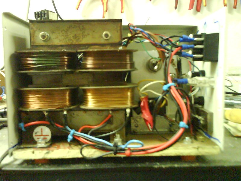

(#) Joci77 válasza BZoli94 hozzászólására (») Feb 19, 2010 /
hirtelen ezt találtam:
az elsö 14+14 ad a másodikat úgy csináltattam 16..32Vac
(#) Joci77 hozzászólása Feb 19, 2010 /
bocs a képek fordítva...

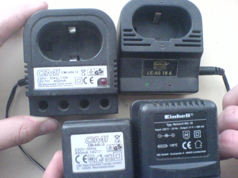

(#) BZoli94 válasza erbe hozzászólására (») Feb 19, 2010 /

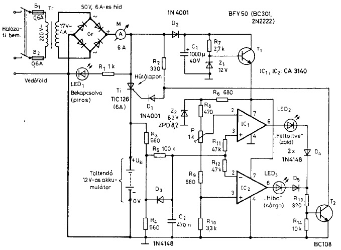

Van egy kiszemelt akkumulátor töltő kapcsolásom, ebben a hsz.ben láthatod. (#640770) Ezt szeretném megépíteni, de ha másnem, akkor jó a teáltalad leírt "kapcsolás" is.
Van két fúró töltőm, képei mellékelve. Mit gondolsz?
(#) erbe válasza BZoli94 hozzászólására (») Feb 19, 2010 /
A kiszemelt akkutöltő kapcsolás rettentő bonyolult és teljesen felesleges ide. A kisebbik fúrógép töltő a 14 V 450 mA -rel tökéletesen megfelel. Soros ellenállás, amivel 250 mA-re korlátozod az áramot, túltöltés elleni korlátozásra pedig 7812-es stabilizátor, alá 3 vagy 4 dióda.
Az elleállás értékét nehéz előre megmondani, mert annyira szórnak ezek a töltők, úgy kell kimérni. 5-10 Ohm közötti érték.

Mondtad a rajzra, hogy túl van bonyolítva... Ha meg akarnám csinálni amiket írtam, akkor is kb. ezt kapnám, nem? (miközben kerestem a védelmeket...arra jöttem rá, ha ez teljesen megfelel akkor felesleges lenne bajlódni mással, mivel itt egy kész/bevált kapcsolás, csak a trafóval vagyok bajban.... Nem tudom, hogy pontosan milyen lenne jó bele, mert olyat még nem tudtam találni mint ami a rajzon van)
Bocs, ha önfejű vagyok és ha az agyadra megyek, de szeretném minél jobbra! Remélem még segítetek!
Ha már ilyen igényeid vannak, ám legyen.
Bármilyen trafó megfelel 14-24 V AC feszültség között. De ha megépíted a szerkezetet és rádugod a bemenetére trafó helyett a nagyobbik fúrógéptöltődet, úgy is megfelel. Ezekben nem szokott pufferkondenzátor lenni, így a tirisztor továbbra is úgy működik, mintha csak 1 trafó lenne az egyenirányító előtt, miközben 2 Graetz van egymás után.
