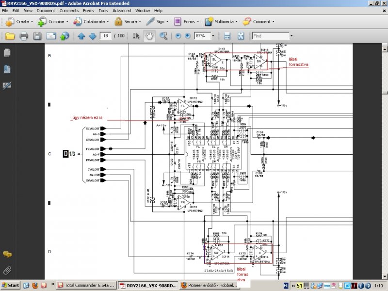

Nem ez a részlet kellene , megtaláltam a többit is , de nálam nagyon rossz a minősége .
Igen, amit .PDF-ből másolok .JPG-re annak rossz a minősége
Power AMP voltage Amplifying Stage.... amire ez van írva?

Szia, átnyálaztam a service manualt, háát, innentől felejtős a dolog, komolyabb műszerezettség kellene és jobban belemélyedni, átnézni a némítás áramkörét, megkeresni, hogy hol veszlik el a jel. Sajnos lehetséges, hogy a hangprocesszor ment meg
Igen úgy volt pontosan... áramtalanítva volt a készülék napokig, majd újra áram alá helyezve már nem szólalt meg. Igen, úgy szólalt meg ahogy mondtad.Este kikapcsoltam és másnap már semmilyen módban nem szólalt meg.
![]() Értem, marad akkor az a verzió, hogy szerelőnél köt ki... Azért köszönöm a fáradozásodat. ![]()
