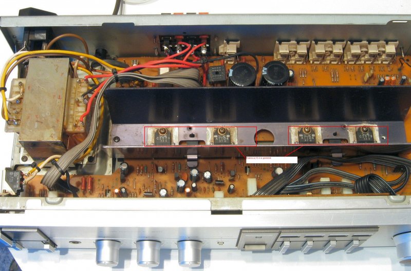

Nem ez a részlet kellene , megtaláltam a többit is , de nálam nagyon rossz a minősége .
Igen, amit .PDF-ből másolok .JPG-re annak rossz a minősége Az eredeti RRV2166_VSX-908RDS.PDF amit feltöltöttem azon kivehető minden.
Power AMP voltage Amplifying Stage.... amire ez van írva?

Szia, átnyálaztam a service manualt, háát, innentől felejtős a dolog, komolyabb műszerezettség kellene és jobban belemélyedni, átnézni a némítás áramkörét, megkeresni, hogy hol veszlik el a jel. Sajnos lehetséges, hogy a hangprocesszor ment meg , mert ha jól emlékszem, írtad, hogy feldolgozásmódokat válogattál és úgy lett hang. Ha eszembe jut valami, akkor írok, de nekem gyanús, hogy szerelőhöz kellene vinni, nem nézlek le, csak ehhez se műszered, se gyakorlatod, így lehet, hogy nagyobb kár lesz belőlle.
Igen úgy volt pontosan... áramtalanítva volt a készülék napokig, majd újra áram alá helyezve már nem szólalt meg. Igen, úgy szólalt meg ahogy mondtad.Este kikapcsoltam és másnap már semmilyen módban nem szólalt meg.
Értem, marad akkor az a verzió, hogy szerelőnél köt ki... Azért köszönöm a fáradozásodat.
