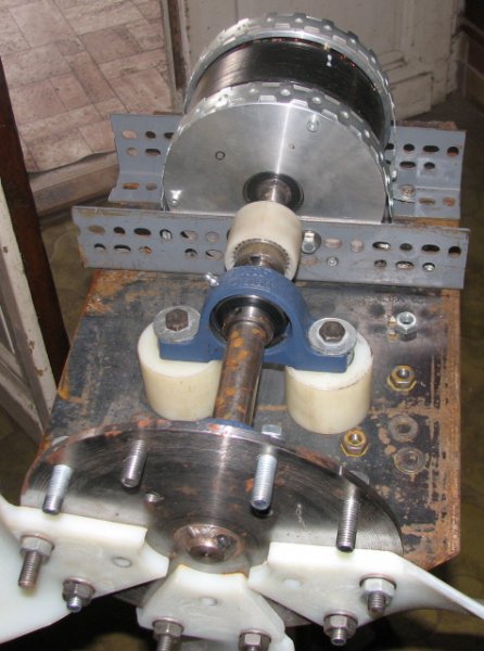

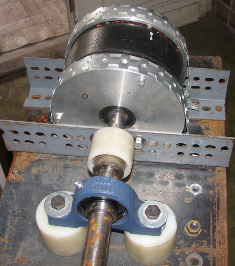

Sziasztok, eladnám az 500 wattos szélgenerátoromat,amit az ebay-en vettem.Sajnos szél és ídő hiányában nem jutottam vele sokra, de talán egy tapasztaltabbnak jól jöhet.Képet csatolok.(Lapátok nincsennek hozzá)A két pajzs itthon lett hozzá esztergáltatva mert nem volt hozzá. 12 voltos rendszerhez volt ill. lett fejlesztve azt hiszem.ha valakit érdekel írjon, (az ebayen 250 euro volt)
