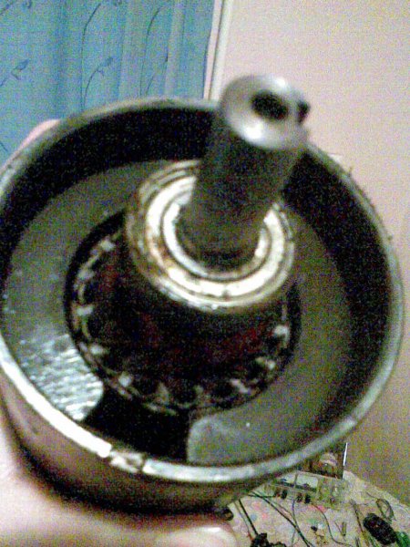

(#) rossman hozzászólása Feb 26, 2010 /
Sziasztok. Végre sikerült összeállitani a generátort, most már jöhet a tesztelés. 1 kis ízelítő.

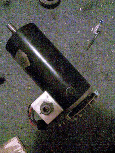

(#) solah válasza Barret hozzászólására (») Feb 26, 2010 /
kérdezném tölled te hogy mérted meg az áram felvételt mert én a roller motort kötöttem rá és el se indult,igaz akkor a szélkerékre volt kötve lehet hogy megkéne forgatnom valamivel 30 volt körüli feszt mérjek oszt ugy betennivalami fogyasztót azis nagyobb teljesitményü legyen?
(#) Barret válasza solah hozzászólására (») Feb 26, 2010 /

(#) solah válasza Barret hozzászólására (») Feb 27, 2010 /
te hogytesztelted le a dc motorod ,nemtudom hogy a tied milyen mert az enyém 1 fázisu a forgorész a tekercs sajnos.mert ha az állorész lenne akkor biztos átlehetne kötözgetni.
(#) Barret válasza solah hozzászólására (») Feb 27, 2010 /
Az én motorom egy 220V 250W-os permanens mágneses kommutátoros szárítógép motor.
Már 6 volt ráadásával megforgatja a szélkereket
Természetesen fordított polaritással,a védő dióda miatt.
max 30-35V-ot mértem eddig rajta.Szélerő függvénye.
Átlagosan 5 volt körül termel 1-2 amperrel.
De ahogy nő a feszültség,megy fel az amper is.
4-5 ampernél nem tud többet,mert egy halogén lámpán keresztül tölt!!!
Átugrik a bordás szíj különben...
A zárlati árama 5 amper ebben a felállásban.Ekkor a halogénlámpa ennyit enged át.
Tehát zárlatvédelme is van.
