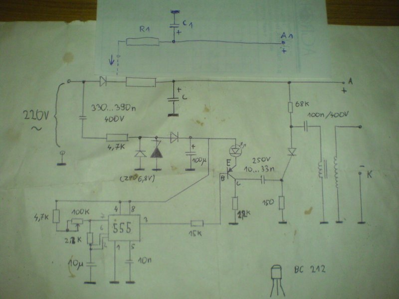

Hello.Szeretnék még egy csövet kötni a strobimhoz.Van egy rajz.Az alapot megépítettem tökéletesen működik.A plussz kapcsolást a dióda és az ellenállás közé kell bekötni.?Olyan olvastam valahol hogy a diódát is ki kell cserélni.Most 1N4007-es van benne.Milyen legyen ha egyáltalán cserélni kell.A gyújtó és a katód pedig közös.

Most kicseréltem a diódát 3 amperesre.Még arra várok hogy haverom hozzon forrasztó ónt mivel elfogytam.Utána meglátjuk hogy elfüstöl-e vagy mind a két cső villan-e.

(#) peter1995 válasza peter1995 hozzászólására (») Márc 1, 2010 /
Na sikerült.Diódának 3 amper elég.És mindent a rajz szerint.Bátran ajánlom mindenkinek.Mind a két cső szépen kisüti szemét az embernek

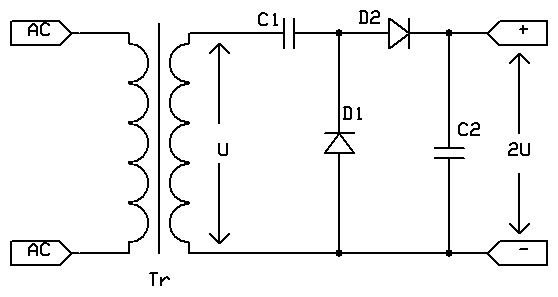

Kapcsolási rajzot tudok adni, a nyákot én csináltam hozzá. Nem nehéz összerakni. Csak vigyázz, itt már a kondik feszültségét is emelni kell mert eldurran.(Én sorba kötöttem egy 500v 50µF-ot és egy 450V 20µF-ot puffernek,)
De a legfontosabb NAGYON VIGYÁZZ MAGADRA, mert 640V-már földhöz vág. Tapasztalat. Szóval mielőtt belepiszkálsz a kapcsolásba, süsd ki az összes kondenzátort.
Itt a fesz. kétszerező:

(#) Csaba88 válasza gleccser16 hozzászólására (») Márc 6, 2010 /
Heló!
A feszültség kétszerezőt az egész kapcsolás elé kell kötni, vagy csak csak a cső elé? Az alakatrészeknek milyenek az értékei?
(#) BarnaPili válasza Csaba88 hozzászólására (») Márc 6, 2010 /
Ha otthon leszek,lerajzolom.Az egész kapcsolás a 600V-ról ment.Meg valami 2*100µF volt a kondik értéke.

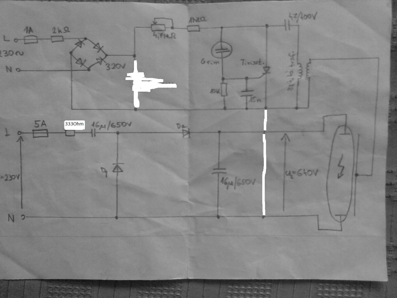

(#) gleccser16 hozzászólása Márc 6, 2010 /
Csaba 88. Én tudok neked postázni vadonat új ztr200-as (az ami ebbe a kapcsolásba kell) gújtótrafót.
Ha érdekel írj.
Közben én is előkerestem az én stobim rajzát.
Tessék:
Köszönöm a rajzot így már összeállt az egész. énis hasonlóan gondoltam a dolgot. Már csak a diódák típusát nem tudom. Írtam egy e-mailt a trafóval kapcsolatban.
(#) gleccser16 válasza Csaba88 hozzászólására (») Márc 6, 2010 /
Én 2db 3A-es mezei diódával csináltam. Azt hiszem hogy IN5408 vagy hasonló. Nem kell bele 10A-es, hisz nem nagy áramok folynak ott. E-mail ment.
