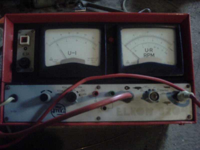

Sziasztok! Ha valakinek van ilyen és/vagy ezt a műszert jól ismeri az legyen kedves nekem egy kicsit elmagyarázni, nagyjából értem de van amit nem tudok hogy működik rajta.Köszönöm!

Nagyjából tudom mire jó..... Holnap képet is teszek fel róla.Ezzel lehet fordulatszámot, feszültséget, ellenállást mérni, van rajta lakatfogó is, az a lényeg hogy aki már használt ilyet mondja meg nekem hogy kb. mire való a hozzácsatlakoztatható kis lámpa, miért van az a hogy mértem a mocim fordulatszámát (2T) és 4000-et mutatott alapjáraton holott tudom hogy 1000 körül van.A műszer 2T üzemmódban volt.Próbáltam kocsin, ott helyesen mutat és ott 2T üzemben felezi is a fordulatot.A motorom gyújtása CDI ha ez fontos.Van a műszeren még 3 dugasz Ux, alatta egy névtelen meg egy Rx.Jó lenne tudni hogy ezeket hogy lehet használni.A névtelen lenne a test?

Ezzel még nem sokat válaszoltál meg, ezt gondoltam én is........ Mi az Ux?Mi a Rx?Mi a nevenincs dugó köztük?Gondolom az a test.... És miért mért nekem mást a 2T CDI-s gyújtásnál mint a valóság?

Az Ux és a névtelen között feszültséget, az Rx és a névtelen között ellenállást tudsz mérni. A lámpája egy gyújtás beállító stroboszkóp akar lenni, amivel a gyújtást lehet pontosan beállítani. A fordulatszámmérője pedig azért mutatott rossz értéket, mert CDI gyújtásnál egy fordulat alatt a tekercsben többször van pólusváltás, ami mindig 1 impulzusnak felel meg. Ha jól tudom ezek alapból kétszer adnak szikrát egy fordulat alatt, egyet a felső holtpontnál, amikor érvényesül és berobban a keverék és egy hatástalan szikrát az alsó holtponton is. Ez már alapból dupla fordulatszámkijelzést eredményez. :yes:

Nos a lámpa nem hiszem hogy gyújtásbeállításra való (én is először azt gondoltam), de ahova azt a lámpát dugom oda írja a műszeren a rajz a gyújtásba iktatható "jelszedőt" is.Tehát a két dolgot egy helyre kell dugni.Márpedig egyszerre csak egy dolgot lehet.Autóelektronikát tanulok, csak nem igazán ismerem ezeket a régi műszereket, és sikerült egy ilyenhez hozzájutnom, ezért szeretném megtanulni ezt is.Tehát nem vagyok olyan buta hozzá, csak nem szeretném ha valamit véletlen rosszul értelmeznék és ezért tönkretenném.

A gyujtasbeallitashoz, mivel ez a benzines kivitel, egy hengeres trafo volt. Sorosan kellett az elso gyertyahoz berakni. Gyertyakabel ki, helyere ez a trafo, trafo felso vegebe a gyujtaskabel.
A merofejes csatikepnel lathatod is a "trafo" arnyekkepet. Ehez a bemenethez igencsak vastag kabelkoteg tartozott: egy 3mm-es arnyekolt kabel a gyujtas-jelado trafoja, test, feszmero/ellenallasmero+, stroboszkop jel, stoboszkop nagyfesz+ (villanocsoves volt!), gyujtaspont poti arnyekolt kabele. A gyujtaspont poti kapcsolos volt, azzal lehetett a strobit ki-be kapcsolni.

Értem amit írsz, de ami nekem van az mire való és hogyan tudom használni?Az a lámpa ami nekem van az lenne a strobi?De akkor a gyertya elé beépítendő trafőt hova dugom?Hol állítom a fokokat?
(#) Saggitarius válasza Kruzslecz Mihály hozzászólására (») Jan 10, 2010 /
Jo kerdes. Tudnal feldobni egy kepet a kabelekrol? Mint irtam, anno a strobi felso vegen volt egy kapcsolos poti, amivel a strobi villanasat a motornal a ket jel egybeesesere kellett allitani -de hat ezt Te is tudod- es azutan le lehetett olvasni az elogyujtas szoget. "Gyarinak" latszik a lampa, bar lovesem sincs hogy igy hogyan hangoltak. Az induktiv jelado megvan hozza amit az elso gyertyahoz kell berakni? Pontosabban nem a gyertyahoz, hanem az gyujtas-elosztoba az elso gyertyanal.
(#) Kruzslecz Mihály hozzászólása Jan 10, 2010 /
Az induktív jeladó megvan.... A lámpából pedig csak egy ilyen kerek csatlakozó van mint a jeladóból, ezért csak egy helyre lehet bedugni őket... és persze nem egyszerre.Később dobok még fel képet.
(#) Kruzslecz Mihály válasza Saggitarius hozzászólására (») Jan 10, 2010 /
Itt vannak a képek.Látszódik mind két eszköznek a csatlakozója.
