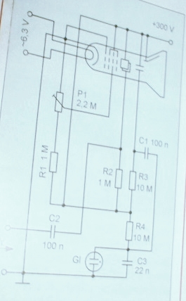

(#) bakos13gab válasza Moszkvai hozzászólására (») Márc 11, 2010 /
Ez nagyon tetszik. Egyszer valaki a csöves topikban felvetette egy ilyen kivezérlésjelző építését. Erre vonatkozóan van valakinek tapasztalata/anyaga?
(#) klemo86 válasza bakos13gab hozzászólására (») Márc 11, 2010 /
Tapasztalat nincs, de pofonegyszerűnek tűnik, és rendesen működik - akitől kaptam a rajzot, ezt mondta.
(#) bakos13gab válasza klemo86 hozzászólására (») Márc 12, 2010 /
Ebbe a kapcsolásba milyen szkópcsövet lehet berakni? Ha jól emlékszem, ez valamelyik rádiótechnika számba van a tavalyi év végéről. Nem tudjátok, hogy melyikben?

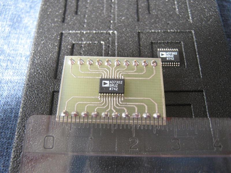

(#) Moszkvai válasza (Felhasználó 1947) hozzászólására (») Márc 12, 2010 /
Bocsánat!
Közbe nyitottam egy topikot, hogy ne keverjük az erősítőkkel.
Akkor, ha jól olvastam van egy működő példányod is.
A szkóp alatt azt érted, hogy ha szerzek egy szkóp csövet
amire rá tudom kötni, azzal működne is?
A szkópcsőhöz a fűtésen kívül kellene még valami meghajtás?
Esetleg dokumentumok nyák rajzok megvannak az után építéshez?
Az AD7302 mit tud és mit kérsz érte?

(#) klemo86 válasza bakos13gab hozzászólására (») Márc 12, 2010 /
Szerintem bármilyen csövet belerakhatsz, a lényegen nem fog változtatni…

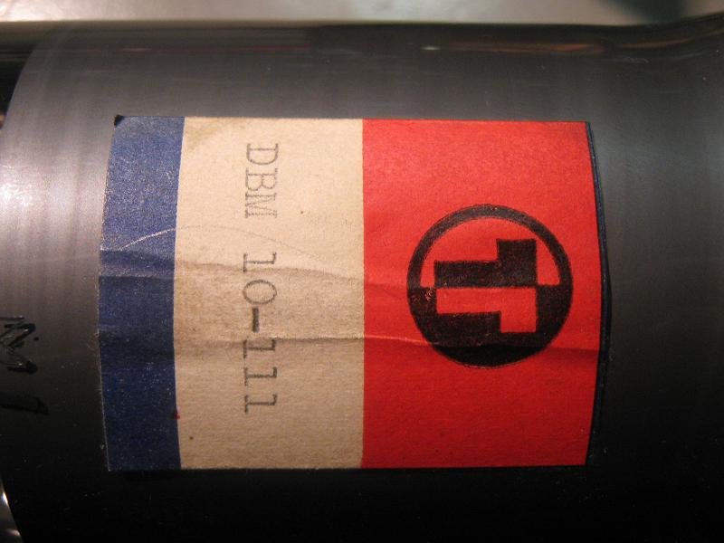

(#) (Felhasználó 1947) válasza (Felhasználó 1947) hozzászólására (») Márc 15, 2010 /
Eddig jutottam vele annó....
Az eltéritéseket kellene beállitani, meg a csövet bekötni.
Majd ha lesz időm befejezem...
Sajnos mindig időhiánnyal küzdök
Luki
(#) kadarist válasza (Felhasználó 1947) hozzászólására (») Márc 15, 2010 /
Te egy király vagy! Csak ki ne lyukaszd a fényporréteget a fókuszált elektronsugárral.
(#) (Felhasználó 1947) válasza kadarist hozzászólására (») Márc 15, 2010 /
Nem fogom, igérem!
Ne tudd meg mennyit vadásztam ilyen CRT-re!
Csak nem teszem tönkre...
Valamikor befejezem, és beszámolok majd az eredményekről.
Ez kék fényporrétegű? Elég ritka kerek ernyőjű csőnél.
Így van.Ez egy régi kétsugaras cső.A tipusa DBM10-111.
Mindenképp kék szinűt szeretnék ehhez a cucchoz, azért erre esett a választásom.
(#) Moszkvai válasza (Felhasználó 1947) hozzászólására (») Márc 15, 2010 / 1
Köszi a képeket! Szép az a kék csövi!

(#) (Felhasználó 1947) válasza Moszkvai hozzászólására (») Márc 15, 2010 /
Nekem megvan a hex file, ha gondolod elküldöm, csak be kell zúzni egy 16F876-ba.
Mint irtam van egy fölös példányom a DAC-ból,ezt átadnám gratis, ha komolyan érdekel a dolog.
Persze csak akkor ha nem jössz zavarba a TSSOP toktól
(#) Moszkvai válasza (Felhasználó 1947) hozzászólására (») Márc 16, 2010 /
A hex file az érdekelne. És a DAC-ot is elfogadom. Valahogy csak megbirkózom vele.
