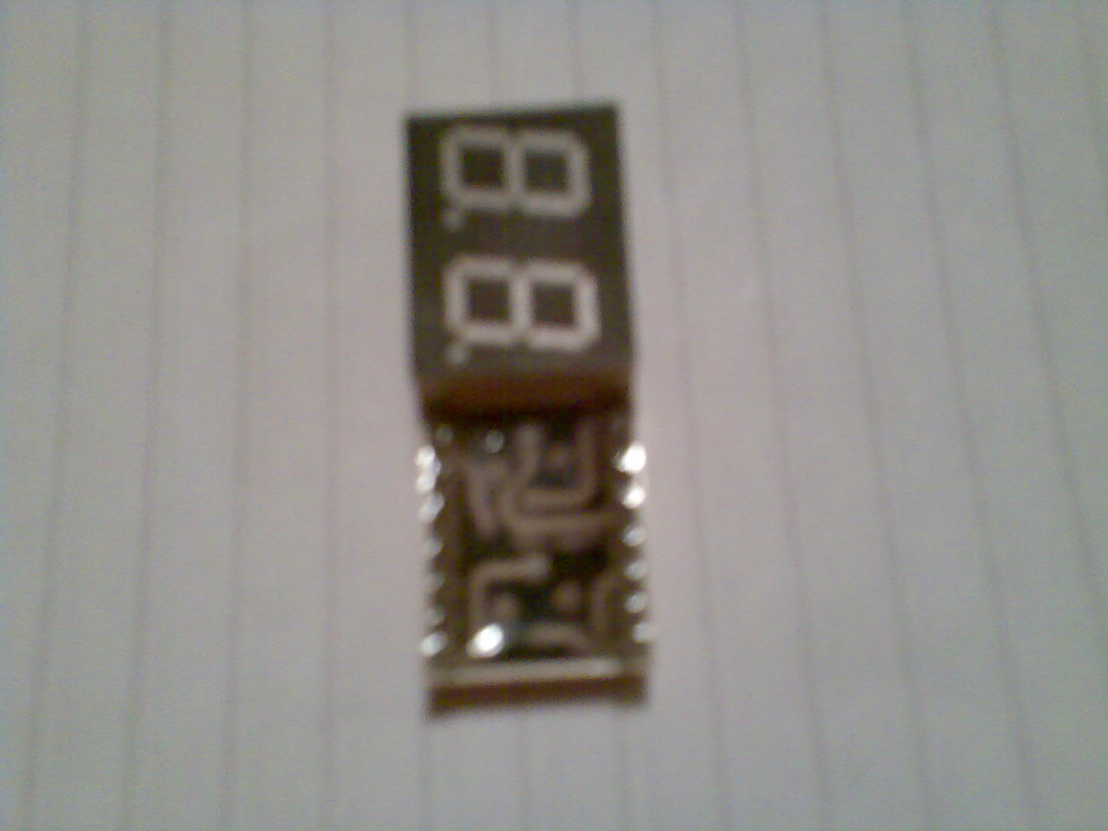

Todom,hogy van már ilyen topic,de én egy egyszerű IC-s voltmérő kapcs rajzát keresem,amelyikhez TOD-4201BR-MD1 tipusú LED-es kijelzőt kell használni,elég ha csak 24 V-ig mér,és nem kell kijelezzen tizedeket,csk annyit írjon ki 12 vagy 6 .

És milyen ez a kijelző? Átlagember beírja a googleba hogy ugyan micsoda ez... Erről nincs semmi.... Esetleg valami képet mellékelnél?
De szerintem ICL7106/07-tel talán megoldható. Többet így nem tudok mondani.

Tessék egy kép...Ha ez segít...
Bocsi a x@r fotóért,csak telkóm van még,meg veb cam-om,de a telko 2Megapixel-es .
(#) Attila86 válasza Dr.Megavolt hozzászólására (») Júl 31, 2007 /
Ez a kép tényleg nagyon rossz minőségű. Ebből semmi nem derül ki.
Ha normál közös anódos, akkor egyszerű a dolgod, ICL7107. Amennyiben közös katódos, akkor nehezebb dolgod lesz, mondjuk A/D, 4511...
Ha valami speckó, mondjuk bcd bemenetű, akkor talán még egyszerűbb is.
Amúgy miért és mennyire ragaszkodsz ehhez a kijelzőhöz? 2 digit boltban kb. 300 Ft.

Hogy lehet megállapítani,hogy közös katódos vagy anódos?
16 bemenete van,2 szer 7 szegment,és 2 pont minden szegment után,összesen 16 LED.Aszem a lábai valami műgyanta szerüségbe van öntve.

A 4511-re kötött kijelzők közös katódosak.
Azt megnézni hogy közök anódos, vagy közös katódos-e úgy tudod, hogy feszültséget kapcsolsz egy védőellenálláson át a kijelző közös pontjára és valamelyik másik (nem közös) pontjára. Egydigites hétszegmenseseknél ez a középső 1-1 láb szokott lenni.
Attól függően hogy milyen polaritással kapcsoltad rá a feszültséget és világít valamelyik szegmens, tudod meg hogy közös anódos vagy katódos-e. Ha a közös lábra kapcsoltad a pozitívabb vezetéket és világít valami, akkor katódos. Fordítva anódos.

Találtam két egy digit-es kijelzőt,10 bemenete van,ezzel lehet kezdeni valamit?
(#) Dr.Megavolt válasza Dr.Megavolt hozzászólására (») Aug 1, 2007 /
Amiket találtam,azoknak közös a +,tehát közös katódos?
És minden lábra egy LED van kivezetve,ebböl el lehet készíteni,amire gondoltam?
(#) Attila86 válasza Dr.Megavolt hozzászólására (») Aug 1, 2007 /
Igen, ráadásul ezzel lesz a legkönnyebb!
ICL7107 kell hozzá meg pár passzív alkatrész és kész!
