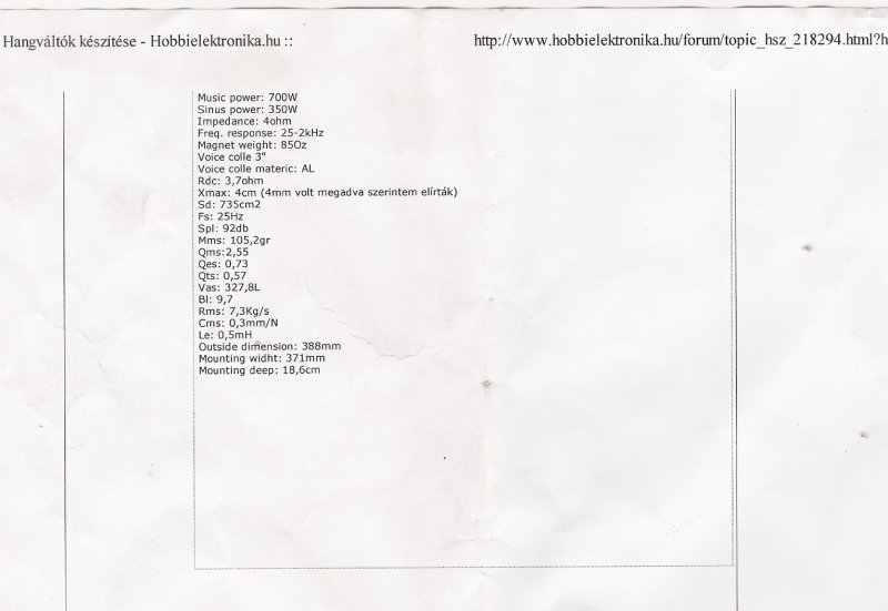

Sziasztok! Ismerősöm kapott egy MNC BIG BULL-t, ládát szeretnék építeni hozzá, saját anyagból kialakított reflex csővel, valaki tududna nekem segíteni, hogy mekkora térfogatra lenne szüksége ennek a mélynyomónak?
Az adatai a képen.

(#) ptesza válasza lobbooo hozzászólására (») Márc 23, 2010 /
Ne vedd sértésnek , de szerintem ezek az adatok meg sem közelítik a ténylegeset. 92db (nem darab) az kb. 86dB .Igaz még nem mértem ilyent de nagyon kíváncsi lennék. Vagy bevált dobozt után építhető dobozt keress vagy T/S mérés. Eléggé gyakori típus , biztosan van olyan aki már tapasztalt.
A 4mm xmax a helyes.

(#) shalafi.66 válasza lobbooo hozzászólására (») Márc 23, 2010 /
100liter körüli zárt.... A csőre valószínűleg nem lesz szükség.

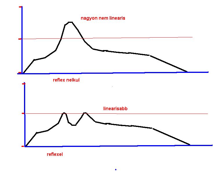

Van egy doboz +egy hangszoro ennek valahol van egy rezonancia frekvenciaja stb.Rajzoltam egy nagyon "durva" abrat ,en igy mertem be mindig a reflexet .
Ahogy nyitom a dobozt ugy megy lefele "valamenyit" a rezonancia .Majd be kell alitani hogy a csucsot kozepen "behorpasszuk" es ket kisebb csucs legyen ketoldalt .
Igy alitottam be sok dobozt.Igy tanultam es igy van leirva mindenutt .
Gondolom lathato hogy "linearisabb" a reflex ebbol a szempontbol minosegibb. Egyenletesebben/kieggyensulyozottabban sugarozza le a hangsavot.Enelkul elegge csunya rezonanciak jelennek meg a basszusban .Zenevel a hatas az hogy amint a basszus kiseret le fel "skalazik" ugy egyes basszus hang nagyon eros es bug masik basszus hang a zenei skalabol meg alig hallatszik .Basszusgitarral ugyancsak ilyen szornyen mukodik egy nem megfeleloen "lapos" karakterisztikaju hangszorodoboz.Ha valamelyik basszushangfrekvencian rezonal akkor annak a paros harmonikusain is rezonal.
Ilyenkor peldaul a "G" hangon uvolt es bug nem birod "lecsititani" es a melette levo "F" vagy "A" hangokon alig hallatszik.majd a "C" hangon megent hangosabb ,de a "B" alig halatszik ..az oktav ugyancsalk kiemelkedik stb...

(#) shalafi.66 válasza karpi hozzászólására (») Márc 26, 2010 /
Nem jól gondolod.
